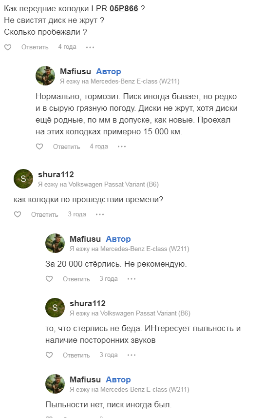

Кстат Лпр про которые ты писал норм фирма. Еще макет посмотрел у них противошумных скосов нет у фрикциона, мне такие больше нравятся. Грязи под фрикцион меньше попадает.
