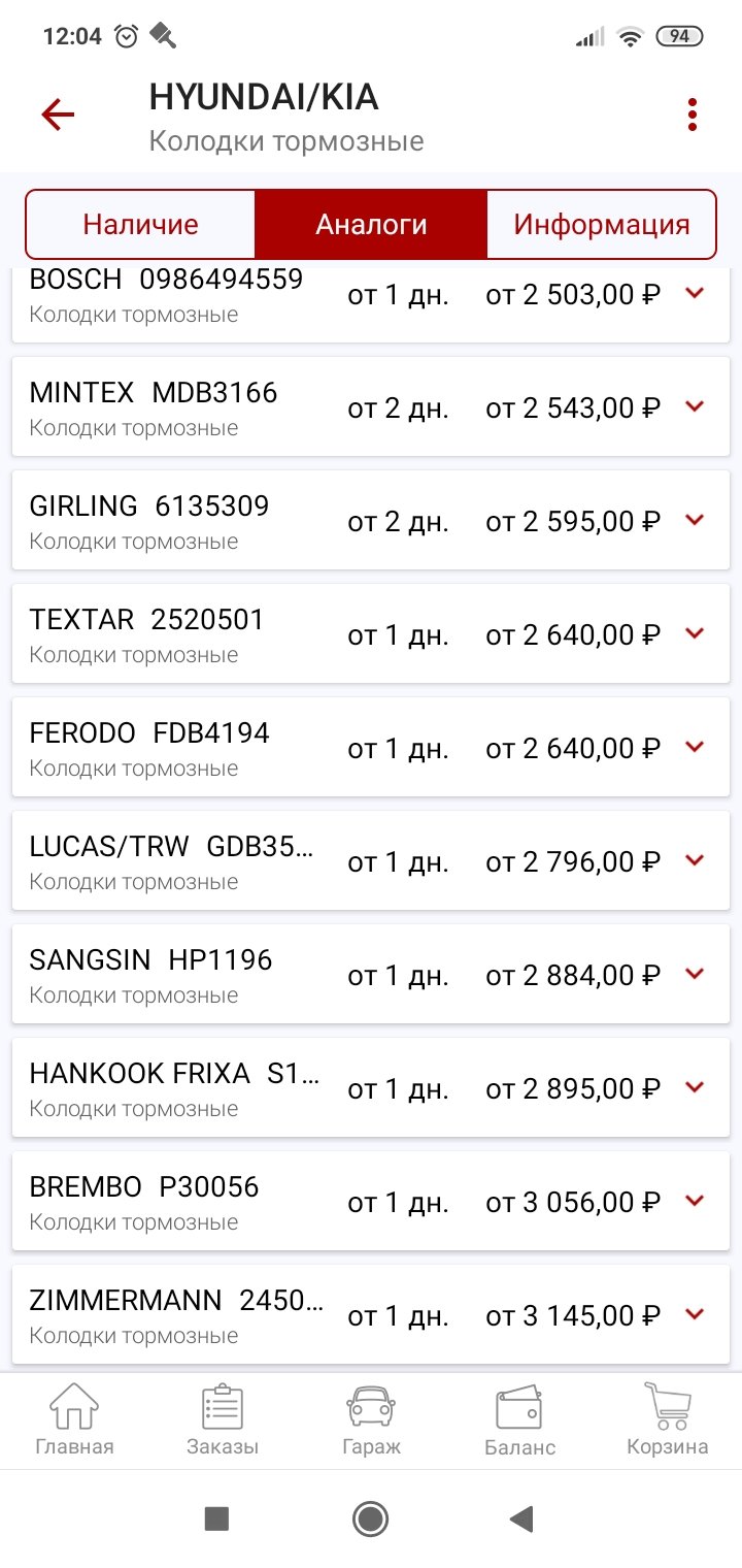

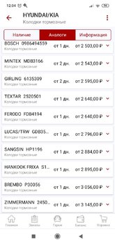

Народ, подскажите что из перечисленных в скриншоте передних колодок выбрать на спортэйджик 3.
Склоняюсь к фриксе S1 но что-то слышу что она в РФ стала производиться и уже не торт.
Сейчас стоят Сангсин GP  серия, очень нравится как работает в паре с диском  Brembo, но GP нет в продаже.
А вот задняя пара Сангсин HP и диски Циммерман вся исцарапанная и местами посиневший диск
