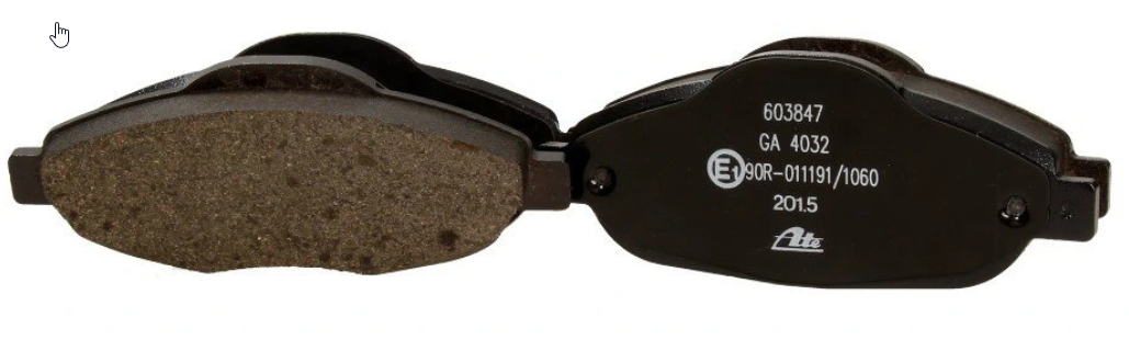

Автомобиль Peugeot 3008 I.
Нужно поменять передние тормоза, система Bosch.
Родные диски 424917, цена 6765 Р, официальная замена 4249 J6, цена 3000 Р.
Родные диски стерлись сильно, пробег 59 тыщ.км.
Заказал диски ATE PowerDisc 24.0326-0120.1, цена 3075 Р, диски еще едут, не оплатил.
Вопрос 1. Правильно я понимаю из описания - они из низкоуглеродистого чугуна? Взамен них что можно было лучше взять?
Родные колодки 16 132 593 80 (официальная замена), цена 3950 Р.
Вопрос 2. Какие колодки взять к дискам ATE PowerDisc 24.0326-0120.1?
У ATE есть ATE Ceramic 13.0470-3847.2 у которых коэффициент трения FG.
И есть некерамические 13.0460-3847.2, у которых коэффициент трения не указан.
Как определить коэффициент трения?
Живу на Урале, зима как положено с морозами.
Какие колодки из этих двух лучше взять?
Или к дискам АТЕ можно что-то другое не хуже по качеству взять и чтоб не грызли диски?
Или лучше другую связку диск-колодка взять более оптимальней по соотношению цена/качество?
23 минуты назад, iShatik сказал:
https://ameca.org/wp-content/uploads/2020/06/AMECA-List-of-VESC-V-3-Brake-Friction-Material-Edge-Codes-June-5-2020.pdf
ATE 510 FG
GA 4032(4)SM GF
14 часов назад, iShatik сказал:
Обычный GG20
Можно без понтов рассмотреть JURID 562129JC и GALFER B1G22601201
Также как и колодки к ним JURID 573241J и GALFER B1G10208592
