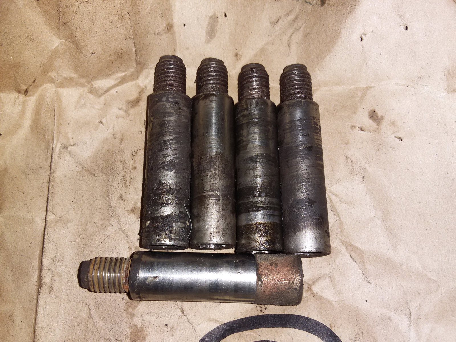

+ Хорошенько скобы (особенно под пластинами молотком или напильником коррозию очистить), guide pins и колодки очистить, чтоб дольше протянули диски до смерти = и добивать:ok:
3 часа назад, shevrick сказал:
Смотрел, там всё чисто. Колодки и диски также ставились на чистый обслуженных суппорт.
Пины блестят как у кота глаза.
Надо наверное колодки для порядка снять и проверить.

27 минут назад, Hondofil сказал:
И скоб как таковых нет.
Разве?
Это скоба ATE/Teves с направляющими колодок передней тормозной системы на Demio, вид плавающего суппорта аналогичного в частности применяемых у Toyota в вариантах от Akebono, Advics, Tokico, Sumitomo и прочих:pardon:
А это направляющие штифты суппорта (guide pins) ATE/Teves в заброшенном состоянии
4 часа назад, jura555 сказал:
Ага, а то накопилось похоже тут
2 часа назад, shevrick сказал:
Разве?

45 минут назад, shevrick сказал:
Это задний суппорт TRW , там всё хорошо.
Передний суппорт ATE.
Саму суть обозначенной стрелками проблемы я понял. То же самое , но на переднем суппорта.
