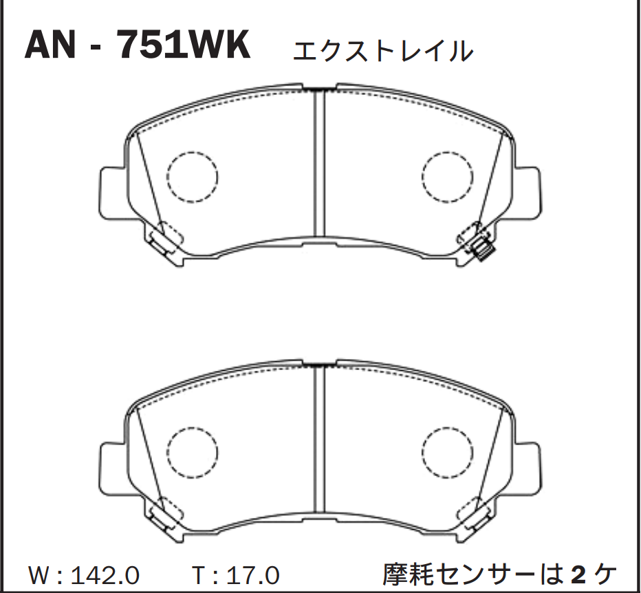

Akebono кстати по OEM говорит
Screenshot_20200323_223754_com.google.android_apps_docs.thumb.png.4f8ba957c8e19ad8294c519aecbc14c8.png
ЗЫ если не ошибаюсь на Qashqai J10 спереди применялась как Akebono так и Sumotomo, а вот на J11 только Akebono

Akebono кстати по OEM говорит: AN-751WK
Знаю. Ставил. Не понял, почему именно Akebono вырвали из наличия всех остальных брендов.
