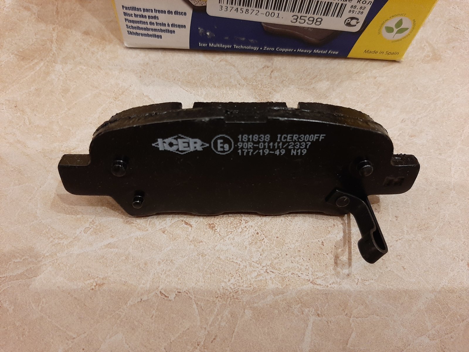

37 минут назад, dimakudr сказал:
Задние Icer на Тииду, Теану, Икстрейл и т.д.
Один в один как передние, скрипун только один, зато есть накладки и по 2 пропила в колодке. По мне запас фрикциона на износ маловат...Хотелось бы потолще.

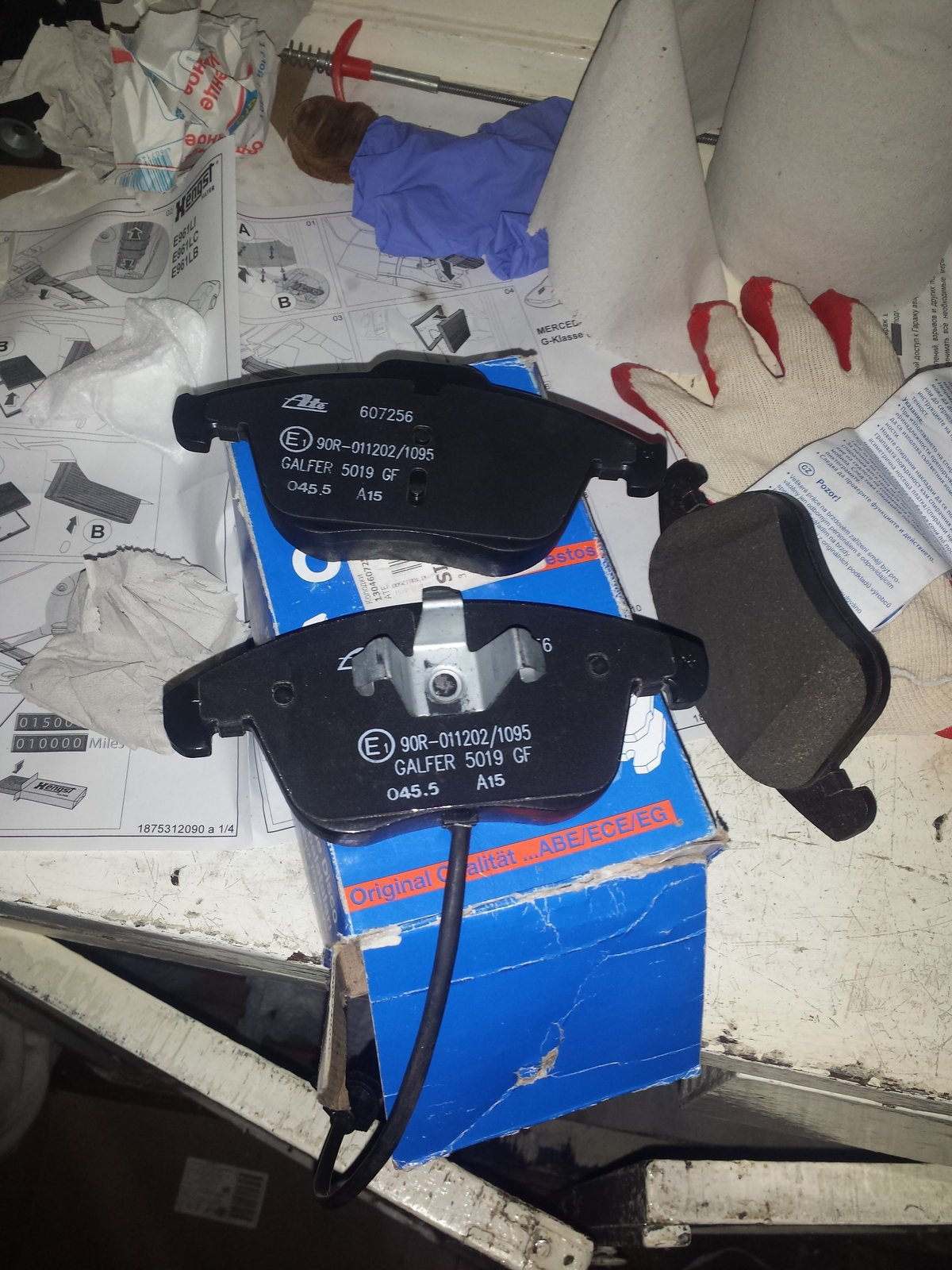

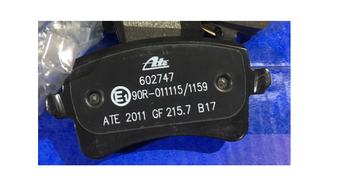

Мои АТЕ для след. замены,
фото Галфер повзаимствовал у драйвовчанина.
Как видите на мою машину коэффициент  трения один и тот же.
Обе колодки изготовлены в Италии.
Думаю и смесь тоже одинаковая......
