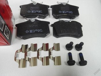

VictorNT Я уже перелопатил кучу колодок. Оригинал не очень хотел так там лежит Ferodo в коробке рено, но Ferodo в коробке Ferodo идет с другим коэф, передок в рено НН, а у Ferodo FF. Вспомнил о Textar, там вообще FE передок. На колодках RH не видно  коэф. как узнали что FF, где то можно расшифровку по смесям посмотреть?
kolodki-tormoznye-perednie-renault-fluense-lodgy-megane-3-duster-dokker-captur-roadhouse-2124810-54498094927575.jpg
kolodki-tormoznye-zadnie-renault-megane-scenic-nissan-micra-roadhouse-2263.05-69539247882418.jpg

На представленных фото:
852S N17 - GG
882S N19 - FF

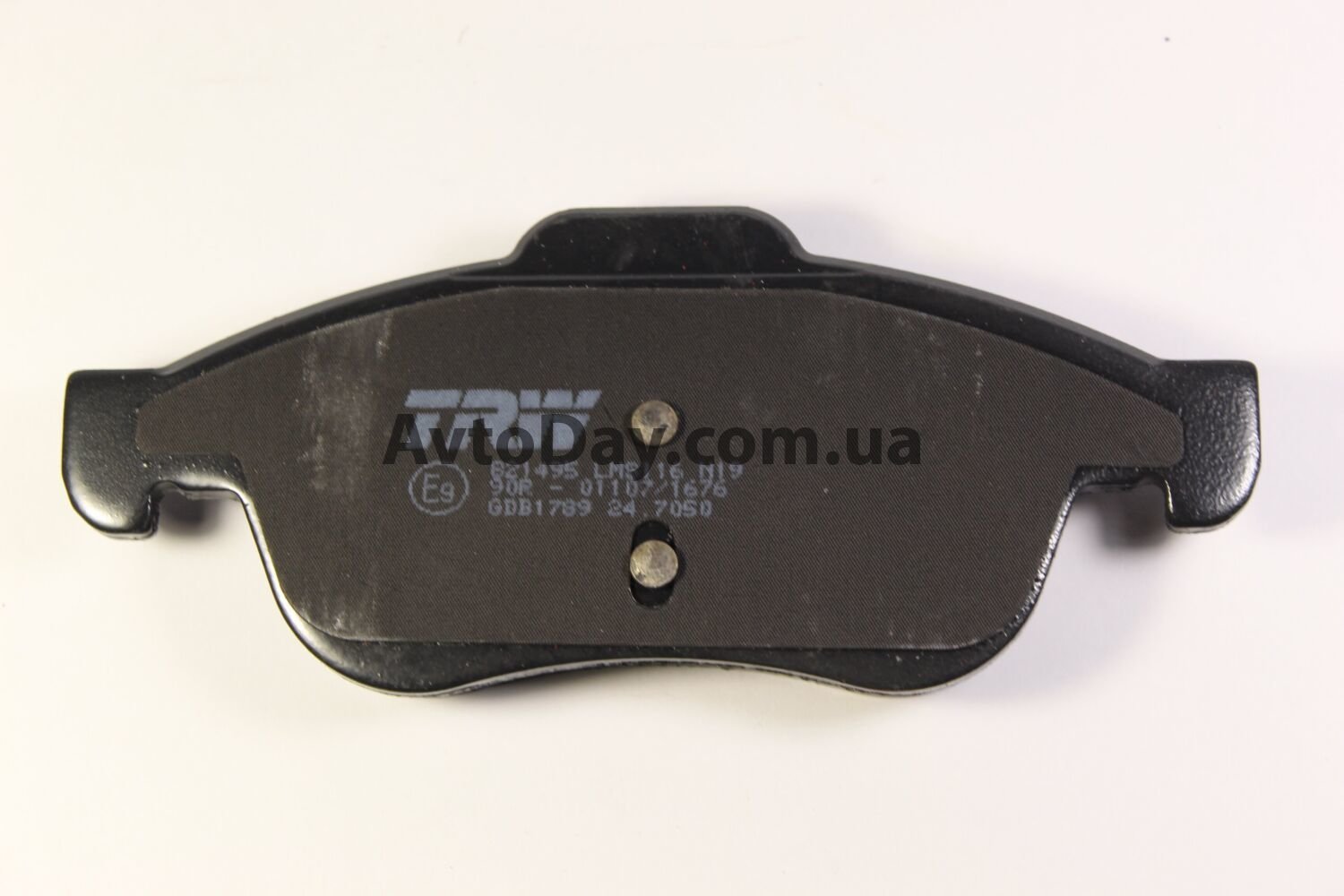

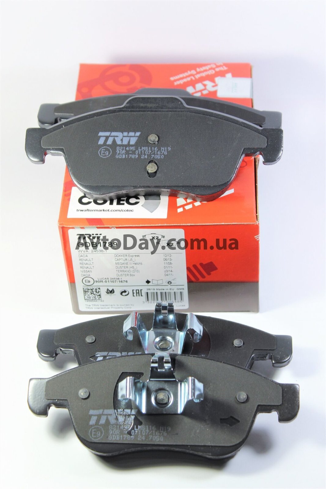

VictorNT Спасибо огромное. А еще трв не подскажете?
kolodki-tormoznye-perednie-renault-duster-dokker-lodgy-megane-3-fluence-trw-gdb1789-81301918949580.jpg
kolodki-tormoznye-perednie-renault-duster-dokker-lodgy-megane-3-fluence-trw-gdb1789-51754554813175.jpg

LMS-116 - GF
LMS-112 N15 - фото старых колодок 15 года - GG
