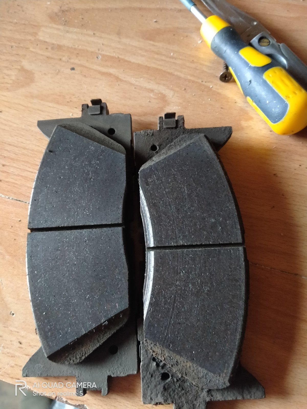

6 минут назад, ОлегМурманск сказал:
veselchak Если направляющие смазываешь и по ним легко перемещаются, то остается только суппорт.
У меня у родственника, на Камри, в суппорте дело было.
Ты сравни температуру дисков, если суппорт, то диск заметно горячее будет.
Снял другую сторону тут все вроде нормально. Значит суппорт .
veselchak  Так там только два варианта, суппорт и направляющие.
57 минут назад, veselchak сказал:
А выработка по краю фрикционного слоя на правой колодке ?!
Сам тормозной диск родной японический?
Изменено пользователем вцпгтф2
8 минут назад, вцпгтф2 сказал:
Значит оба суппорта надо промазать. Смазки для суппортов нет к сожалению. Поеду в сервис.
Внутренние колодки почему то.
Изменено пользователем veselchak
3 минуты назад, veselchak сказал:
У меня внутренняя колодка всегда процентов на 20 быстрее заканчивается чем внешняя.Всегда так было,с новья
1 час назад, veselchak сказал:
Значит суппорт .
 Каким образом суппорт в данном случае повлиял на такой износ колодки?
1 минуту назад, вцпгтф2 сказал:
Да эту выработку ИМХО продрало диском.
8 минут назад, Edge79 сказал:
Ну типа это норма ? Или нет ? Задние идеальны. Износ процентов 30.
1 минуту назад, Edge79 сказал:
Смотрим внутреннюю поверхность тормозного диска ( где соответственно  борозды на фрикционном материале колодки) и видим там слой ржавчины,  который и является виновником проблемы. Проходил это со стоковыми  дисками  Toyota.
28 минут назад, veselchak сказал:
Да это скорее зависит от того какие суппорты стоят.На двухпоршневых должны более менее равномерно изнашиваться,на однопоршневых -более быстрый износ внетренней(со стороны поршня) точно  норма.
И то это при условии что направляющие смазаны и работают идеально,диски в норме,главный тормозной мозх не парит и т.д...и т.п...
Изменено пользователем Edge79
46 минут назад, Edge79 сказал:
У меня внутренняя колодка всегда быстрее заканчивается
Так обычно и есть.

58 минут назад, вцпгтф2 сказал:
Снизить вероятность образования коррозии помогает смена(чередование) стиля торможения = это "возможность самоочистки дисков"
Если кому-то нужны пруфы = то TPI VAG по тормозным системам(при желании легко находятся) и личный опыт(этому верить необязательно)
veselchak
Так и не ответил на вопрос что за диск на машине?
Только что, вцпгтф2 сказал:
veselchak
Родные Тойота
