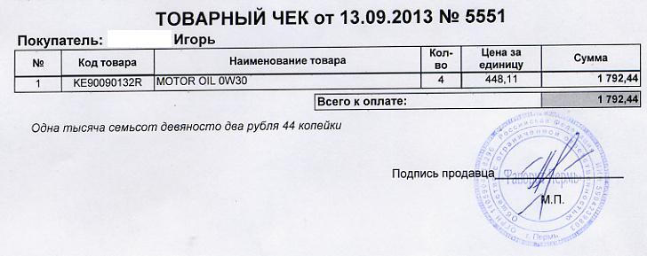

... А 0w-30 стоит как КОНЬ..
Насчёт эпитета КОНЬ относительно цены не соглашусь.
И эта цена с доставкой до Перми. В Москве или СПб должно быть дешевле.
Изменено пользователем igork
В магазах можно купить не сильно дешевле. 430 рублей за литр, примерно. У дилера 4 литра - свыше 3 тыс.
Даже в магазах за 430 руб. думаю, что хорошая цена за PAO с таким "букетом" допусков. А в интернет-магазах, наверно, ещё дешевле.
