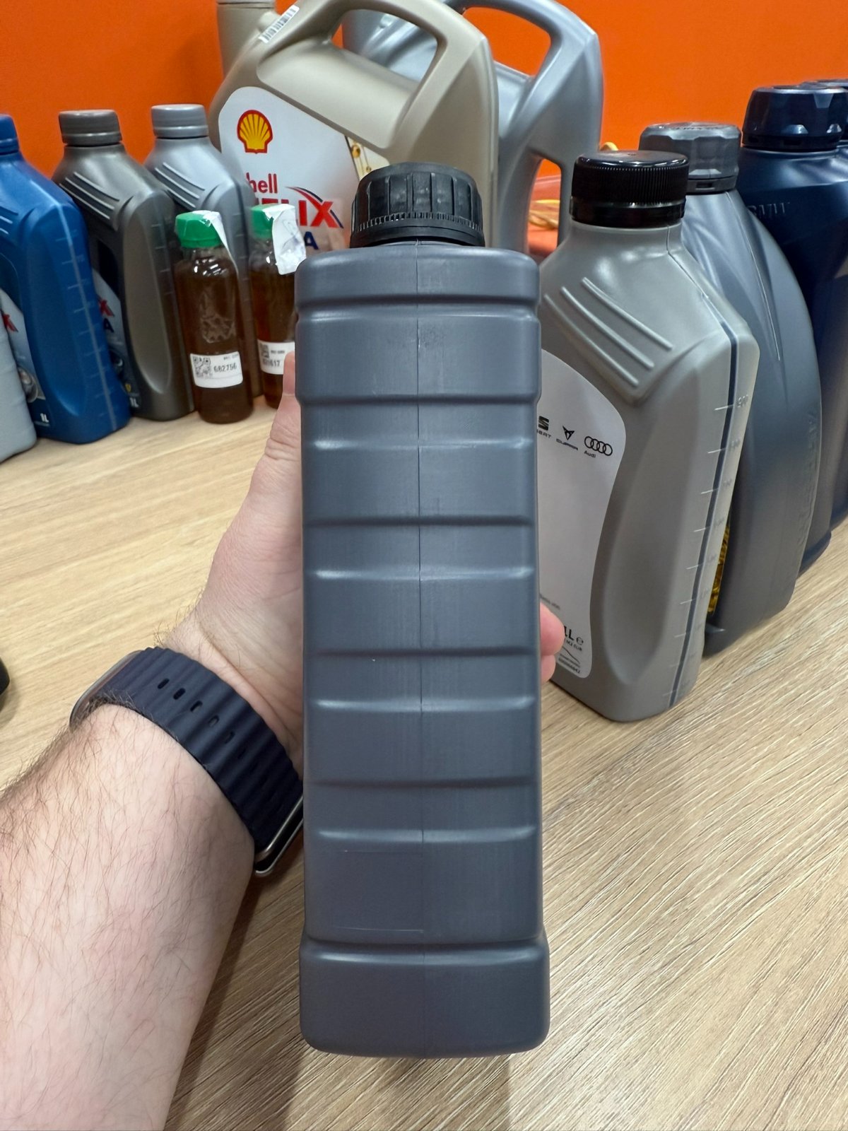

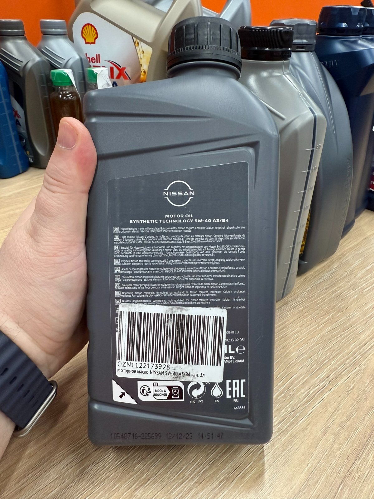

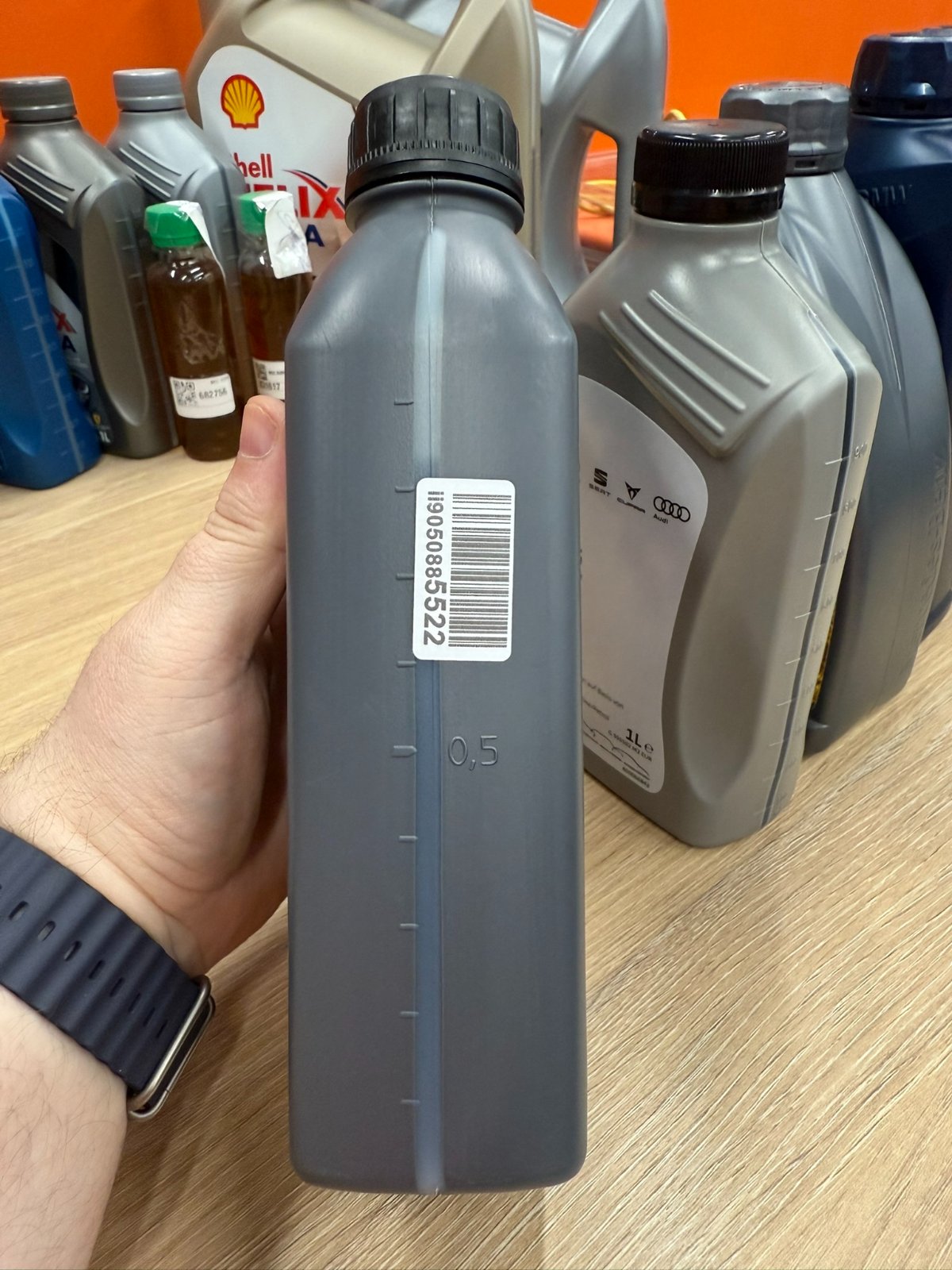

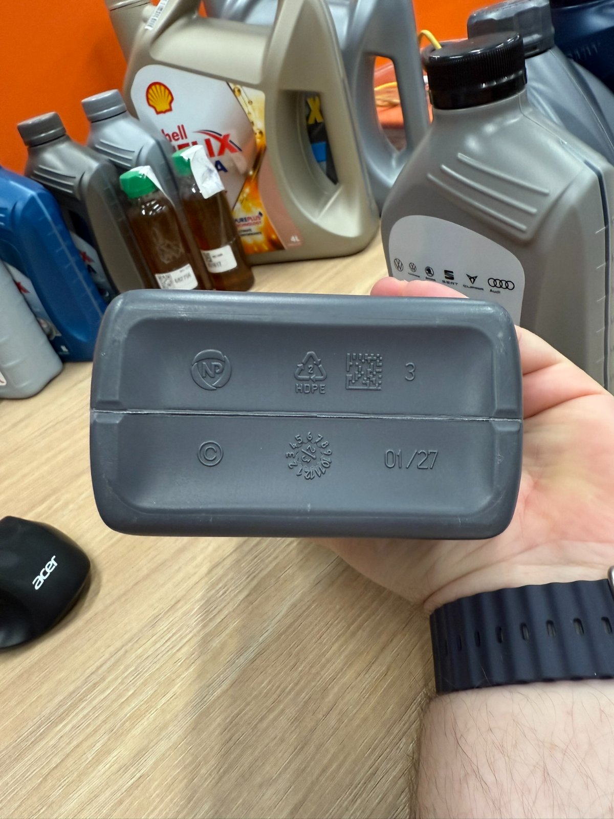

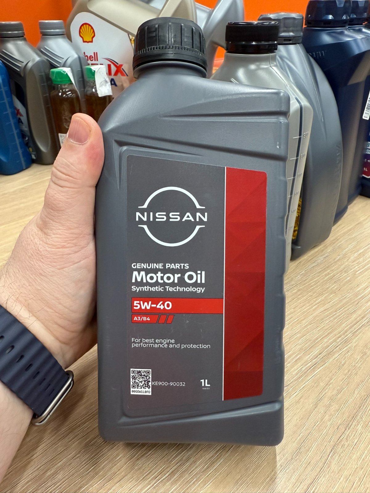

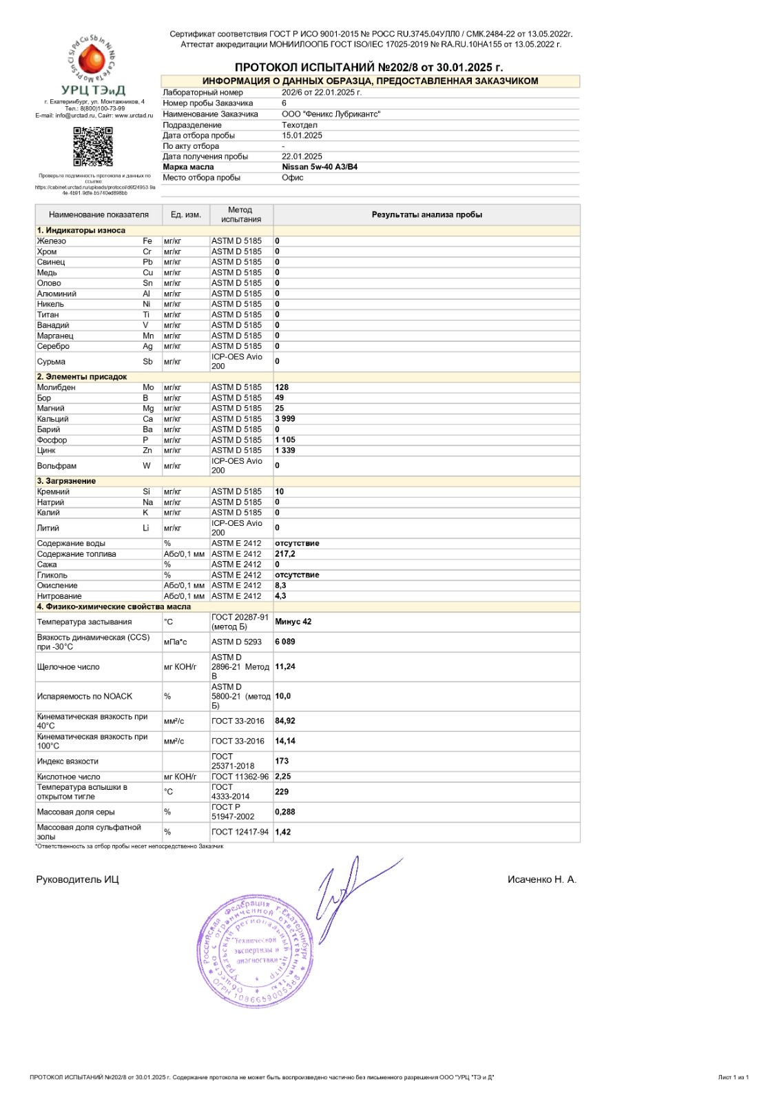

Доброе уважаемые форумчане. Вот и пришло время, последнего из серии ОЕМ тестов, результата. Cегодня у нас Nissan 5w-40.
154506744_202_830_01.2025_page-0001.thumb.jpg.915403319663b8a88cbdf565035fc75b.jpgIMG_2347.thumb.JPEG.c1f59941f775a9edaa948fc0afd597ec.JPEGIMG_2348.thumb.JPEG.84714f158e6690f8a91107d6d014e736.JPEG
IMG_2349.thumb.JPEG.7ff84e15bb3eccf286c2b61dbeb5aa1c.JPEGIMG_2350.thumb.JPEG.61b5deb129750380d8819c64ab68acac.JPEGIMG_2351.thumb.JPEG.8ecbcabc9b76f76d027edb618d8abf10.JPEG
NISSAN KE900-90072 NISSAN 5W-40 A3/B4 208л
NISSAN KE900-90042 NISSAN 5W-40 A3/B4 5л
NISSAN KE900-90032 NISSAN 5W-40 A3/B4 1л

На обратной стороне канистры наклейка «на самом интересном месте», но по элементам присадок: жирнющий API SL с горой кальция. ZDDP и зола как раз напоминает те старые добрые времена:D.
6 часов назад, torcon сказал:
да обычный такой архаичный кряк класса MB 229.3.
Тотал древний, чем то напоминает ГПН 5W40 премиум N
Глянул цену на сайте Феникса. Если бы выбирал, что покупать у данного продавца, то лучше бы выбрал Шелл. И дешевле, и лучше. ОЕМ масла – для любителей «правильных» наклеек.

это масло надо крестить с эстерами.
Is this oil of low quality? I don't understand the irony in the comments.
dzuPL good quality! We are sick perfectionism :D Just this oil have based on old recepture. Any engine oil ZIC X9 5W-40, Shell Helix Ultra 5W-40, Valvoline Synpower 5W-40 will be more modern...
