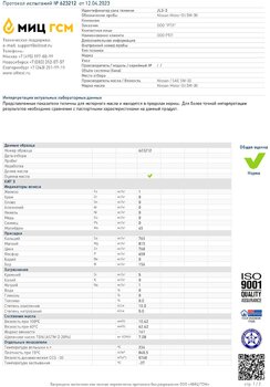

Nissan Motor Oil 5W-30 API SP KLAPJ-05304 свежее
Nissan Motor Oil 5W-30 API SP свежее за анализ спасибо ООО "Рустранс-Логистик".
Анализ проводили ООО "Рустранс-Логистик".
Nissan Motor Oil 5W-30 API SP-1 копия.jpgNissan Motor Oil 5W-30 API SP-2 копия.jpgNissan Motor Oil 5W-30 API SP photo1.jpgNissan Motor Oil 5W-30 API SP photo2.jpg
Масло заявлено как: API SP; ILSAC GF-6.

Простое стандартное масло,спорить не о чем,цена должна быть как у корейцев:pardon:

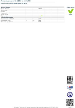

Ноак:D
Да и зола туда же)
16 минут назад, Hazy_nsk сказал:
Ноак:D
Да и зола туда же)
NOACK - прям рекордсмен среди 5W-30 или лабы косячат.
3 минуты назад, IvanRND сказал:
У илсака я такого не помню, думаю косяк лабы.
Это нормально, что кальция так мало?
10 минут назад, MAX_ABK сказал:
Да, масло вообще класс.

NOACK вписан изумительными... Как можно такое вписывать и не думать над тем, возможно ли такое? Это лаба 300%, такое даже на GTL не возможно :)
