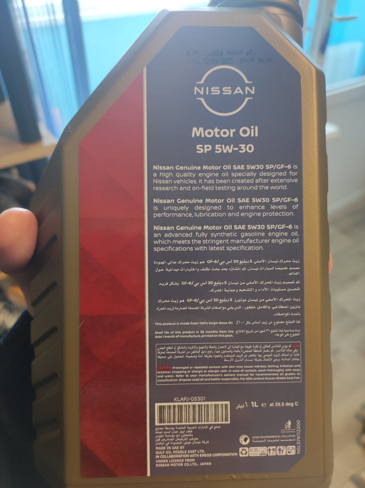

Масло заявлено как: API SP; ILSAC GF-6.
KLAPJ05301 - Моторное масло Nissan SP 5W-30 1 литр
KLAPJ05304 -  Моторное масло Nissan SP 5W-30  4 литра
Рустранс-логистик дата розлива? Или дата варки этой партии? Имхо второе

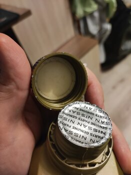

И ещё что заметил, что фольга у Ниссан обычная без логотипа "Ниссан".
У меня есть не поддельная литрушка - там фольга с логотипами. Но качество канистры и этикетки отличаются качеством - в худшую сторону у оригинала (часто подделки выполнены аккуратнее, заметил это ещё на маслах hyundai, там тоже нарывался на подделку)

В общем я рассмотрел канистру и этикетку внимательно, и многие элементы указывают на подделку, ибо выполнены не как производственный дефект изготовления (как должно быть), а как имитация производственных дефектов.
Плюс сам батч код с этикетки стереть невозможно ничем, он как будто является частью принта. С оригинальной литрушки его можно стереть механическим воздействием (ногтем)
Уверен на 90%, что это подделка. Сейчас сделаю фотки, покажу некоторые моменты

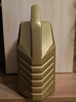

Вот фотки - 3 шт детально, и 4 общие с разных сторон (дно есть в сообщении выше)

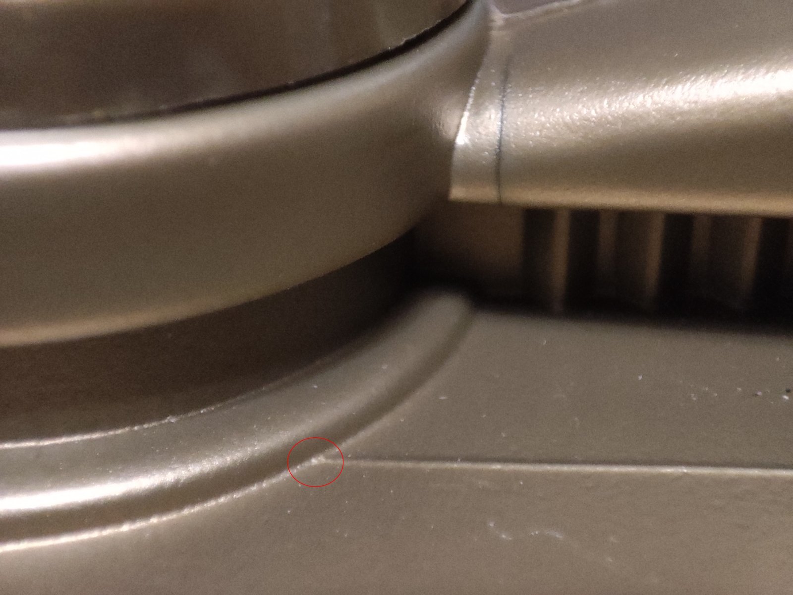

На этой фотке линии, которые по идее должны быть швами или дефектами отливочной формы - у подделки аккуратненько заканчиваются в отмеченных кружками местах, у оригинала они продолжаются дальше под горловину
Аналогично с другой стороны - линии аккуратно заканчиваются в отмеченных местах, у оригинала продолжаются под горловиной
Код стереть невозможно ни механически, ни спиртом
Ну и ещё несколько обзорных
Из замеченных особенностей - канистра выполнена заметно аккуратнее оригинала, принты тоже очень качественные - мне даже кажется, что качественнее оригинала, особенно красные градиенты. Но у оригинала более глянцевая этикетка при этом
