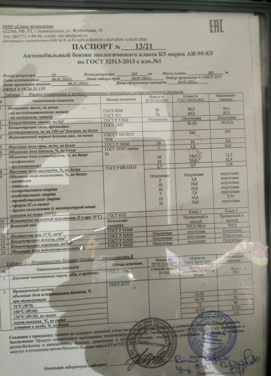

almaz27 ринат назипович ебашнефть/таиф
смол промытых аж 3, тяжелый-215
едет может и хорошо, но засирать будет больше лука кстово 95/танеко и т.д.

4 часа назад, IliaP. сказал:
Да не тяжелей Кстово, и70-35%, разве тяжелый.
