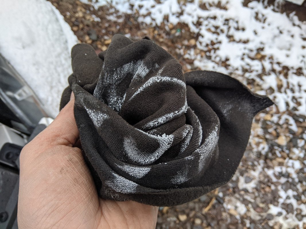

Привет народ! Сегодня копался с топливной рампой, на улице 0°С, чтобы бензин не капал в недры мотора, подложил тряпку пока делал дело и спустя 30 минут когда закончил увидел такую вот картину, аж офигел. Как так может быть? Штуцер топливопровода так же обмерз, именно где бензин попал. АИ-95 Газпром. Машина работает без перебоев.IMG-20201128-090244029.jpg
2 часа назад, NeVeR89 сказал:
Легколетучие испаряясь заставили замерзнуть тяжелые. В ГП обычно много легкой фракции
NeVeR89 лёгкие испарились, а замёрзли не тяжёлые, а влага из воздуха.
1 час назад, Mir413 сказал:
Вообще да. Бенз не должен мерзнуть при 0 С :D
