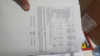

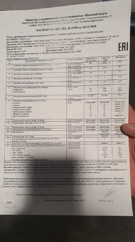

Скажите какой из этих бензинов более энергоемкий, правильный 20201130_141058.thumb.jpg.6920041a36fa83389c3aa61a9128a654.jpg20201130_141113.thumb.jpg.e708e0741c8777162366979317bc00f1.jpgчто-ли?
Kovitek разница мизерная, но если ответить на вопрос, то второй чуть лучше. Плотности +- одинаковые, эфиры тоже, ароматика+- тоже,  в первом олефиновых больше, значит во втором алкилата с изомеризатом (по сравнению с первым). Во втором фракционка чуть шире, но мизерно. Все в пределах погрешности измерений имхо. Это один и тотже бенз,сделанный в разных лабах или одной лабой в разное время (на производителя не смотрел, лень).
Изменено пользователем Хмыр
Два нижнекамских бензина. Татнефть, конечно, лучше.
ТАИФ совсем стороной обходить, или сгодится?

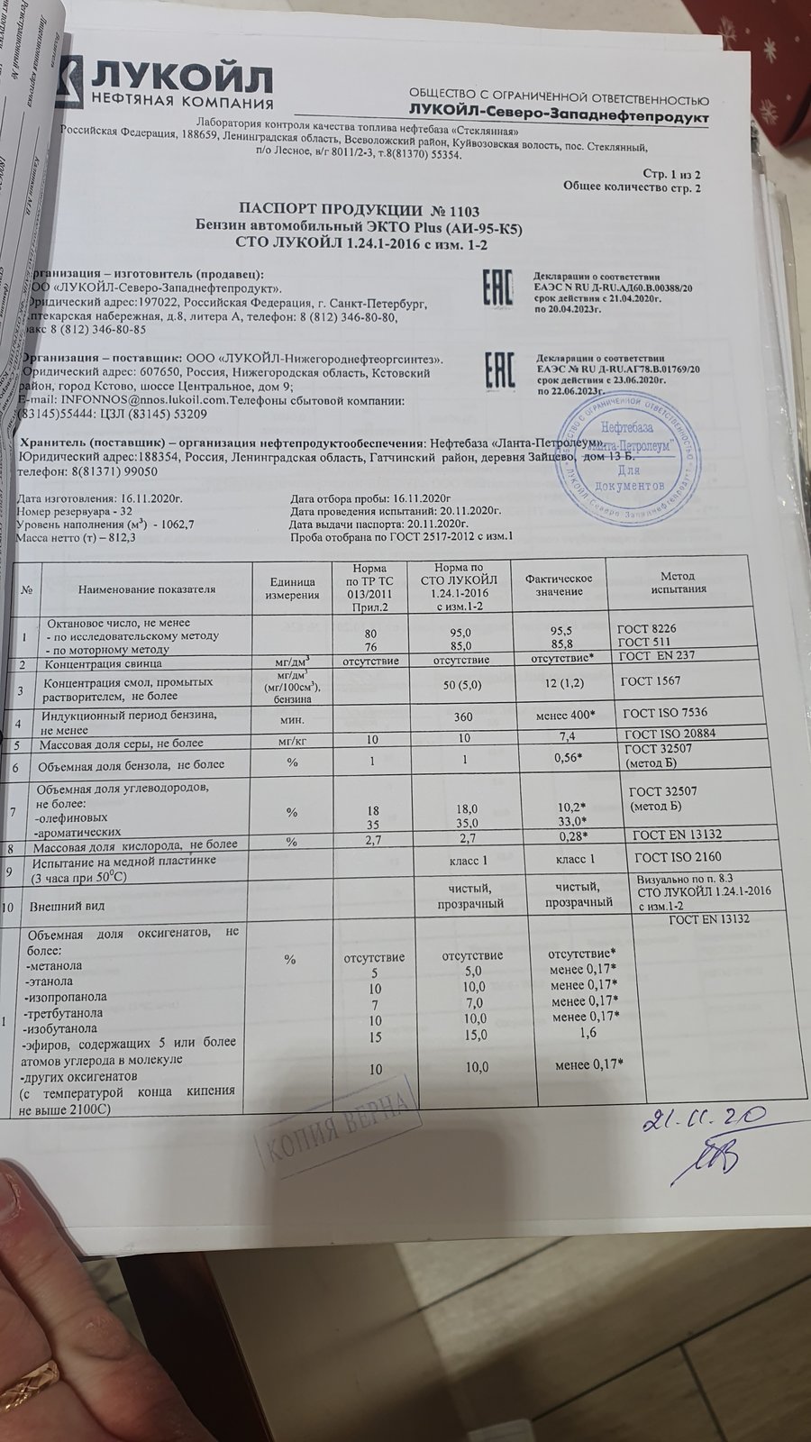

IliaP. Что лучше то получается, Лук Кстово 95/100й или гпн Омск? Для тси мне интересно..
Егор К лучше по экономии и энергии -без мтбэ, на алкилатах-типа лук кстово 95 и 100(раньше)
IliaP. А по спортивности, приёмистости?
8 часов назад, IliaP. сказал:
Опять же , это наверное только в Кстовском бензине- алкалиты? В Яносе этого нет?
Хмыр да в том и прикол
1. 95 Кстово
2. 95 Янос

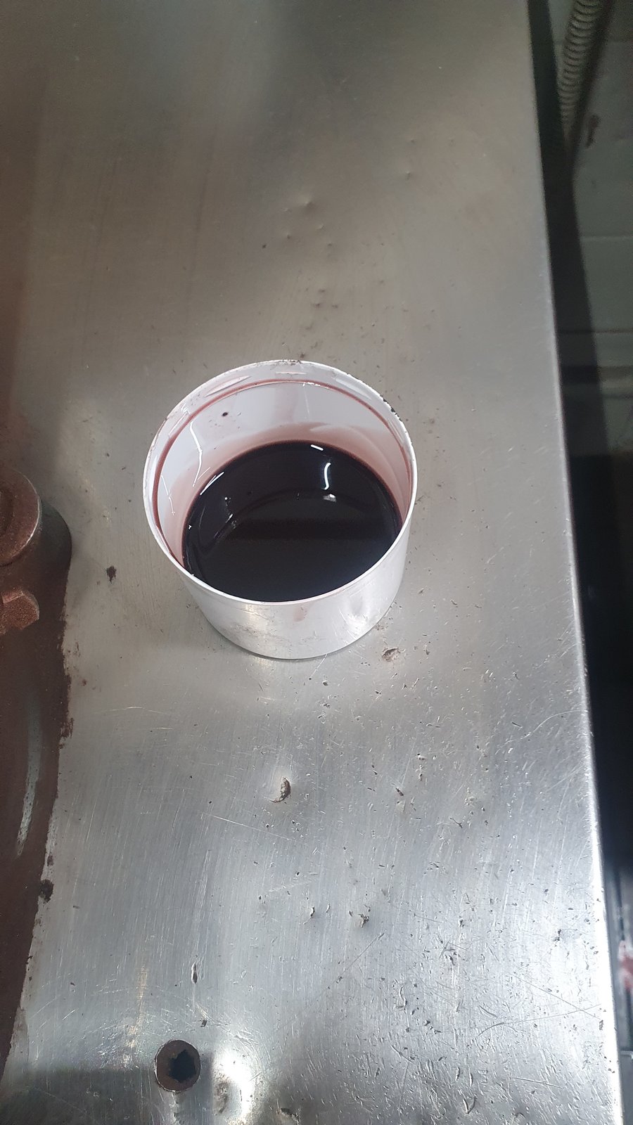

Извиняюсь за офф , а вот маслишко в cvt выглядело не важнец, пришлось сбросить и плеснуть свежака
Изменено пользователем Kovitek
