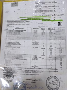

Давно уже ПТК это РН. А бенз вроде хороший и почему-то самый дешёвый из всех, даже РН Пульсар дороже. Именно на этой заправке 95 ульт 46.39 руб.
Вдруг Питерским интересно будет, вот скрин)
Изменено пользователем Егор К
IliaP. Илья,  там нет посредников, база Птк самая большая в Восточной Европе, и это все- теперь добро Роснефть. У Роснефти, самый дешевый бензин в Спб, ну может еще у Кинеф. Там и лаборатория и все испытания, так что ....
Да иной раз лучше у посредников, глянь мой паспорт Shell в теме и Ухтинский 95 Экто...
Изменено пользователем Kovitek
