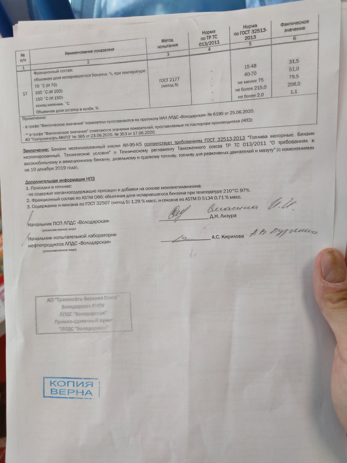

Сфоткал паспорта (98 по факту не было в наличии, паспорт старый), не пойму, откуда оно
Залётчик 98 и 95 янос, 95 под ? но судя по наградам, яносу присуждались такие, но эфиров много и плотность--->танеко 95? но скорей янос
95, Тульская сеть заправок ТНБ( бензин то ли Кстово, то ли МНПЗ, то ли их микс судя по двум заводам в паспорте :D)IMG20200701174245.thumb.jpg.3824e17cd7be87de0a1b4706925e90c2.jpgIMG20200701174259.thumb.jpg.d5aa1285b2be6eaf842a7e2e905b071d.jpg
95 Экто, КстовоIMG20200701175016.thumb.jpg.301796492d1a024e13c38736fc7ac4f7.jpg
Enzo69  лабораторрия володарки -транснефти напортачила, зведочкой не указала еще лук.
я выкладывал паспорта такие, транснефть сливает бенз мелким сетям да и татнефти в москве и области.
у них на первом листе лук кстово и гпн мнпз указаны всегда
думаю у них там смесь гпн+лук
конкретно этот паспорт на 95 простой-лук зимний
а 95 экто уже летний!
IliaP. причем у Лукойла интересно: 95 производства апреля - уже летний, а 100 производства 29 мая и еще зимний :blink:
