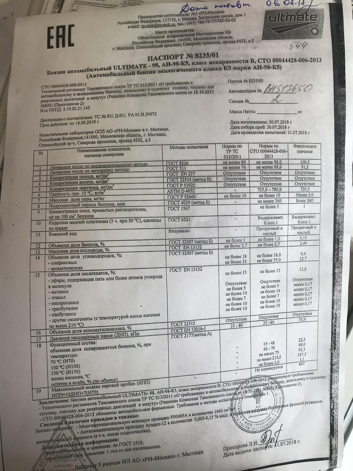

В последнее время ОЧМ для 98 бензина на BP выросла аж до 91,5. Но заметно выросло также количество эфиров. Это не очень хорошо ведь для турбо мотора?

mikksser хз, у лука100 в среднем в 2 раза меньше, но олефинов больше(а по тесту Авторевью- в 2 раза больше и не вписывается в Гост) вообще мтбэ вроде бесследно сгорает.
В лук100 алкилатов больше используют, за счет чего приходится меньше мтбэ вводить.
как-то так.
33 минуты назад, IliaP. сказал:
как-то так.
