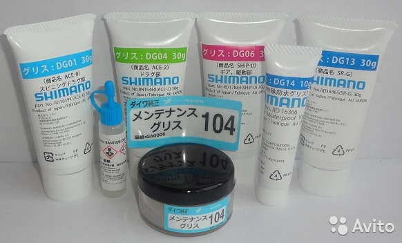

На фото наборчик на сколько? Долларов на 100? А товара- 150грамм.
Изменено пользователем Artyom
Артем, это вроде сарказма. Я не заядлый рыбак, думаю до коллекции смазок, как с авто, дело не дойдет, хотя 3-4 катушки ни разу не смазаны, две уж точно жалко будет, упустил из виду.
