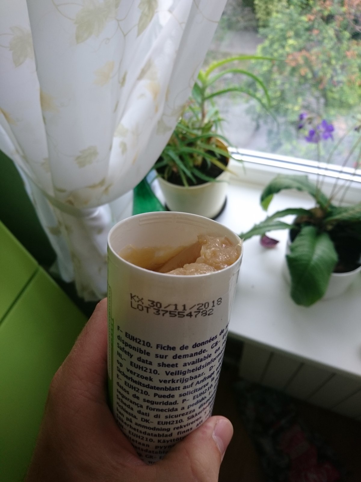

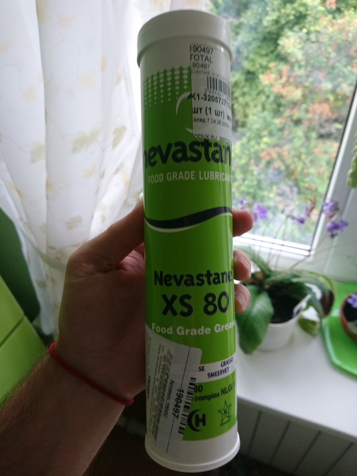

 Я на своем Заубере применяю Total Nevastane SFG2 ( сейчас вместо нее идет Nevastane XS 80 ) .

Сейчас на пробе ЭфЭлемент 321.
По характеристикам и составу это аналог Невастана - поэтому невастан можно не пробовать.
