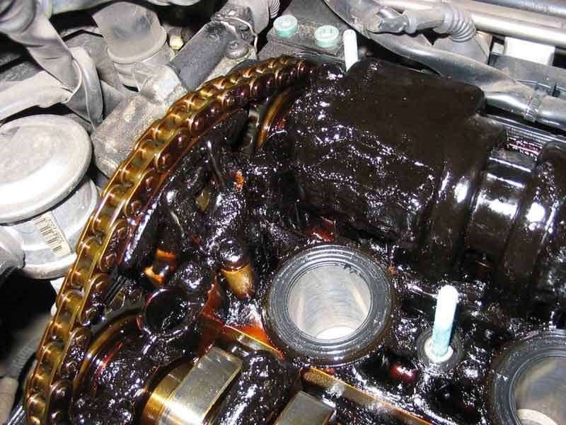

Мотор на первой фото тоже работает и катушка на третьей - тоже. Как лучше и долговечнее - решать только вам. Японцы рекомендуют.. да плевать на японцев, разумно обслуживать механизм исходя от нагрузок и условий эксплуатации. ИМХО.
