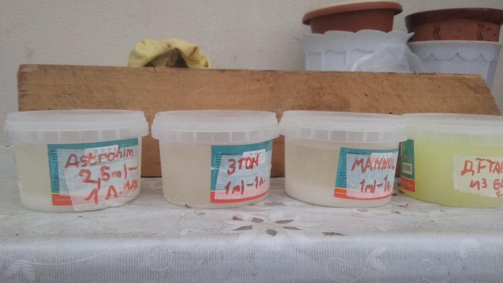

Ради эксперимента, купил принципиально дешёвые антигели - 3ton, Астрохим, Маnnol. НiGear пользуюсь очень давно, он у меня был. Заморозил в морозилке, при -32°, в составе дизтоплива Танеко - уже "межсезонном", судя по контрольному образцу, который замораживался без антигеля, как эталонное топливо.
На фотографии, не обращайте внимания, более жёлтое топливо, это не Танеко, это Лукойл, тоже уже не летний, судя по его "подвижности", после заморозки. Просто, это уже, следующая заморозка , где Танеко слил. Мутное, побелевшее, но не желе:-)
Результат меня поразил! Ради прикола, я потом пролил топливо, из каждой банки, через воронку с тканной салфеткой, в качестве фильтра ( я так, иногда, предварительно топливо фильтрую, если в грязной канистре достанется :-)).  Так вот, именно состав с 3ton, слился весь! Что Маннол, что Астрохим , что НiGear - залепили тряпку, белым осадком , видимым в баночках - парафинами. Если честно, я настолько обескуражен был, что не поленился и заморозил ещё раз, увеличив дозу антигеля, в два раза, в каждом случае. Только Астрохим, был залит, в рекомендуемой изначально пропорции - под -52°, а первую заморозку, делал в половинной концентрации. Это сделал потому, что была различная информация, в разных источниках, по тому, на какой объём топлива, идёт эта бутылочка Астрохима. Вот и "приберёг", максимальную концентрацию, на потом:-). И что опять поразило - почти не различимо на глаз, влияние 2-х дозировки! На фото - именно следующая, 2-х кратная! Я ожидал, лучший результат, а увидел опять - осадок из парафинов :-(.
Вот и "серенькая мышка" от дешёвого производителя - я удивлён!
Астрохим, как я писал выше, заявляет температуру замерзания -52° , Маннол -47°, 3ton - ничего не указывает, НiGear , тоже имеет таблицы по концентрациям, под разные температуры, банки из под него, давно выкинул, поэтому не буду отсебятину писать.
Астрохим размораживатель ДТ хорош, а так простой антигель не особо помогает в системе с CR и фильтр в 5мкм ложиться от мути (парафина), через несколько км езды джекичан на межсезонном ДТ в хороший мороз.
