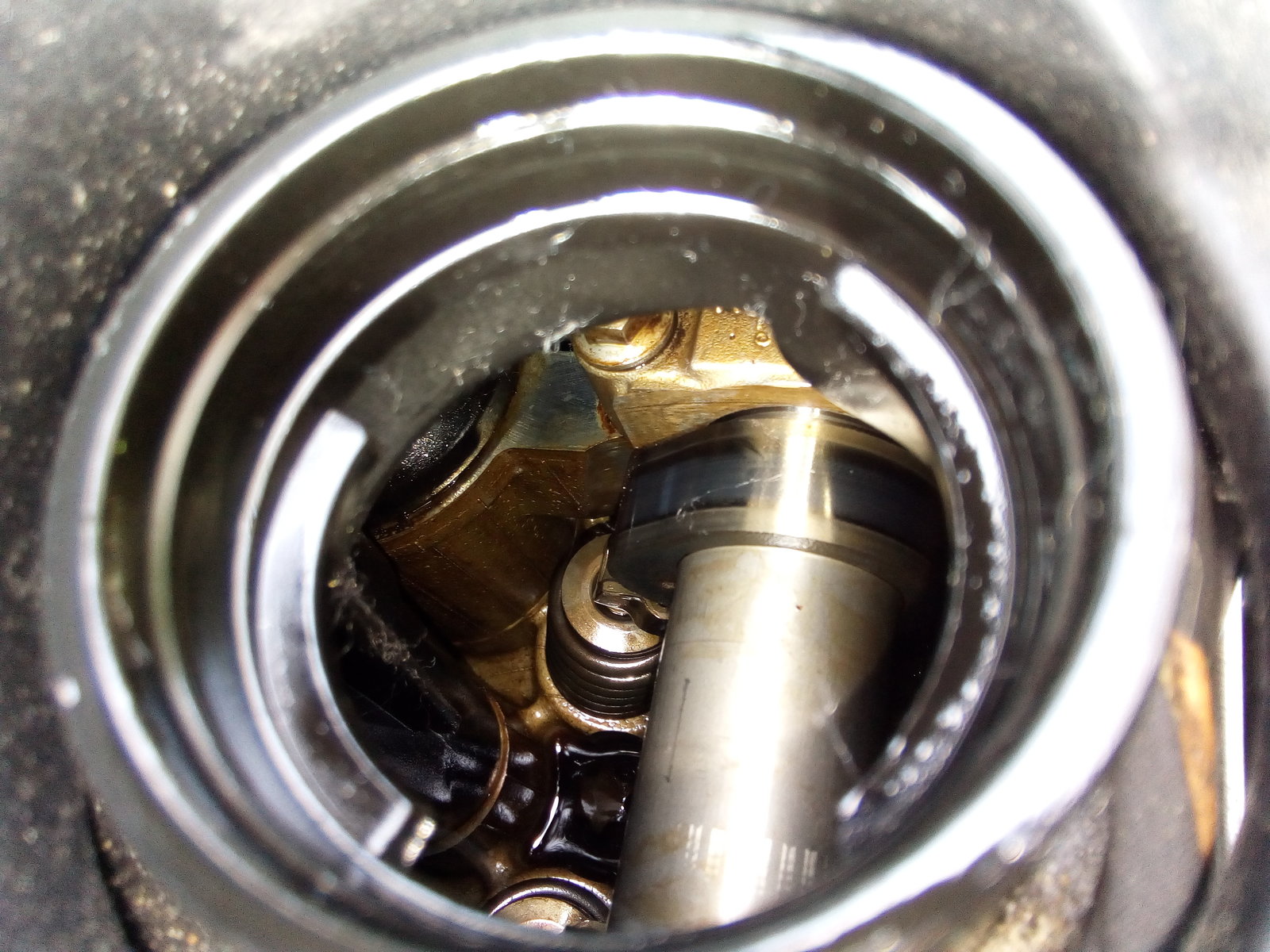

Я что-то напряг булки от увиденного.
Идет подрыв лака с поверхности, а хотелось бы растворения.
Вот первая заливка 200 мл 3ton Plamet на 100 Мтч. Посмотрите на пятно чистого металла между крышкой распредвала и пластиком КК.
Вторая заливка 100 мл 3ton Plamet и 30 Мтч интервала. Пятно больше и при этом видно отслоение лака продолжается.
У вас есть мысли по этому поводу?
1 минуту назад, NAK сказал:
POE добавляли?
1 минуту назад, sanchell сказал:
POE добавляли?
Там где 200 мл Пламета было 100 мл Синтолюкса. А во второй раз, там где 100 мл Пламета нет.
Только что, NAK сказал:
с добавлением эстеров, возможно будет лучше размываться-растворяться и кусками не будет отлетать
38 минут назад, sanchell сказал:
По наблюдениям с 2018 г, когда начал применять эстеры, такого не было. Можно сказать что эстеры так не мыли, а тут либо синергия, либо соли меди обладают такими свойствами. Надо разбираться :)

sanchell
От меня - респект и уважуха!
Сегодня сходил к авто и попробовал определить на твердость отложений загрязнение. Это отложение размягчилось до состояния мази и в два движения удаляется с поверхности. За одно попробовал оценить стойкость лака на головке болта и стенке головки рядом с меткой сделанной в 2018 сразу после залачивания. Все оттирается в пару движений без нажима.IMG_20200909_122621.thumb.jpg.4f42b3aa4670bd9201c705c808c3a2fb.jpg
Для себя принял решение - добавлять Пламет при каждой смене :)
