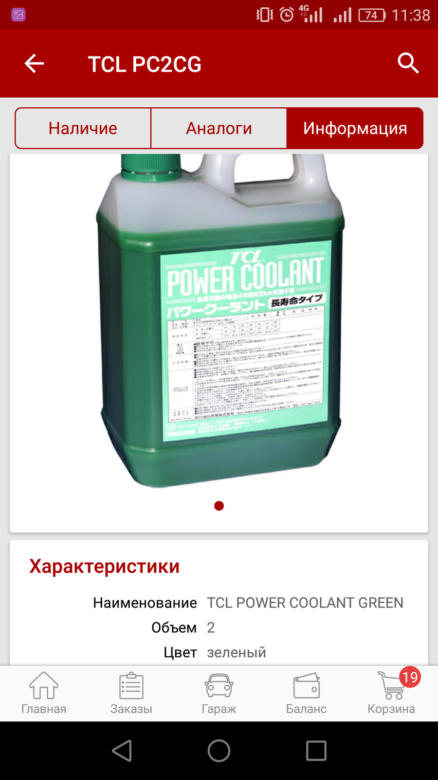

TCL простой на 40 000
TCL Power Coolant на 80 000 (явно вариант под РФ)
Так что смотрите по деньгам и пробегу.
Потому что еще нашел красный, он по описанию вообще на 120000 тыс., а так же концентрат зеленый, но не понятно на сколько, пишут что на 4 года, какой из них подойдет лучше на мой авто?
В первом варианте явно присадок доложиди, чтобы сделать а-ля европейские жижи.
Второй поадекватнее будет. Тем более он с японоэтикеткой даже.

23 минуты назад, Mongoost сказал:
Вся линейка Power Coolant одинакова, это у них мешанина с этикетками. Цвет не играет роли. Выбирайте лучше концентрат. Промоете, рассчитаете общий объем системы и сначало зальете концентрат,а потом воды до уровня. И не надо заниматься откручиванием всего что попало.
