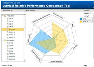

по паутине ЛУБРИЗОЛ (948B) еще круче! а вообще интересная тема А5 и допуски!
немного погуглил,948-В только 5w20 бывает?

Как раз-то А5 по лубризоловской паутинке кое-где круче, чем ilsac.
