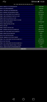

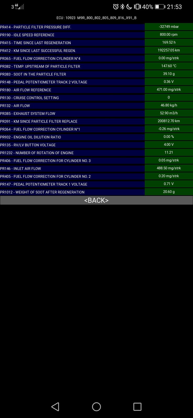

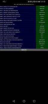

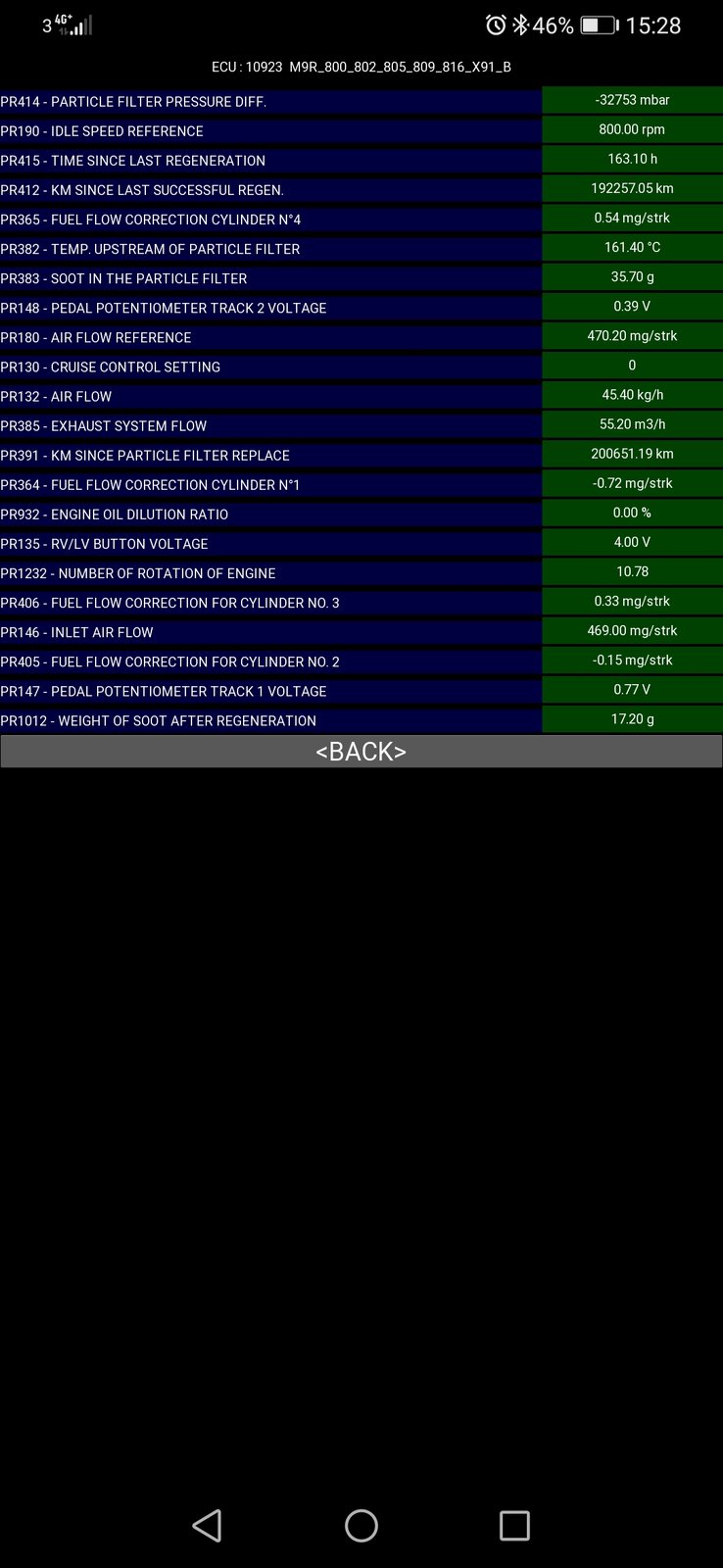

Привет всем, можем кому мой опыт поможет. Купил 2011 Renault Laguna 2.0 дизель 175лс с пробегом 125 000 миль, это где-то порядка 200 000км. Как купил, проверил коррекции и коррекции по форсункам были 0.73 0.75 0.35 0.38, к сожалению фотка не сохранилась. После заливки 2х банок Wynns Diesel Cleaner (1 банка на бак 60 литров) я сжёг пару-тройку  баков без каких либо добавок и проверил коррекции, 0.54 0.72 0.33 0.15. После этого я залил Liqui Molly Pro Line Diesel на 60 литров салярки и проверил коррекции после того как прокатал пол бака и был весьма удивлён промежуточным результатом, коррекции упали ещё ниже и оказались намного ближе к нулю чем когда либо. На данный момент коррекции 0.00 0.26 0.05  0.20 и ещё пол бака осталось покатать, потом выложу финальный результат. Всем спасибо
Screenshot_20200122_215301_org.pyrenteam.pyclip.jpgScreenshot_20200118_152827_org.pyrenteam.pyclip.jpg

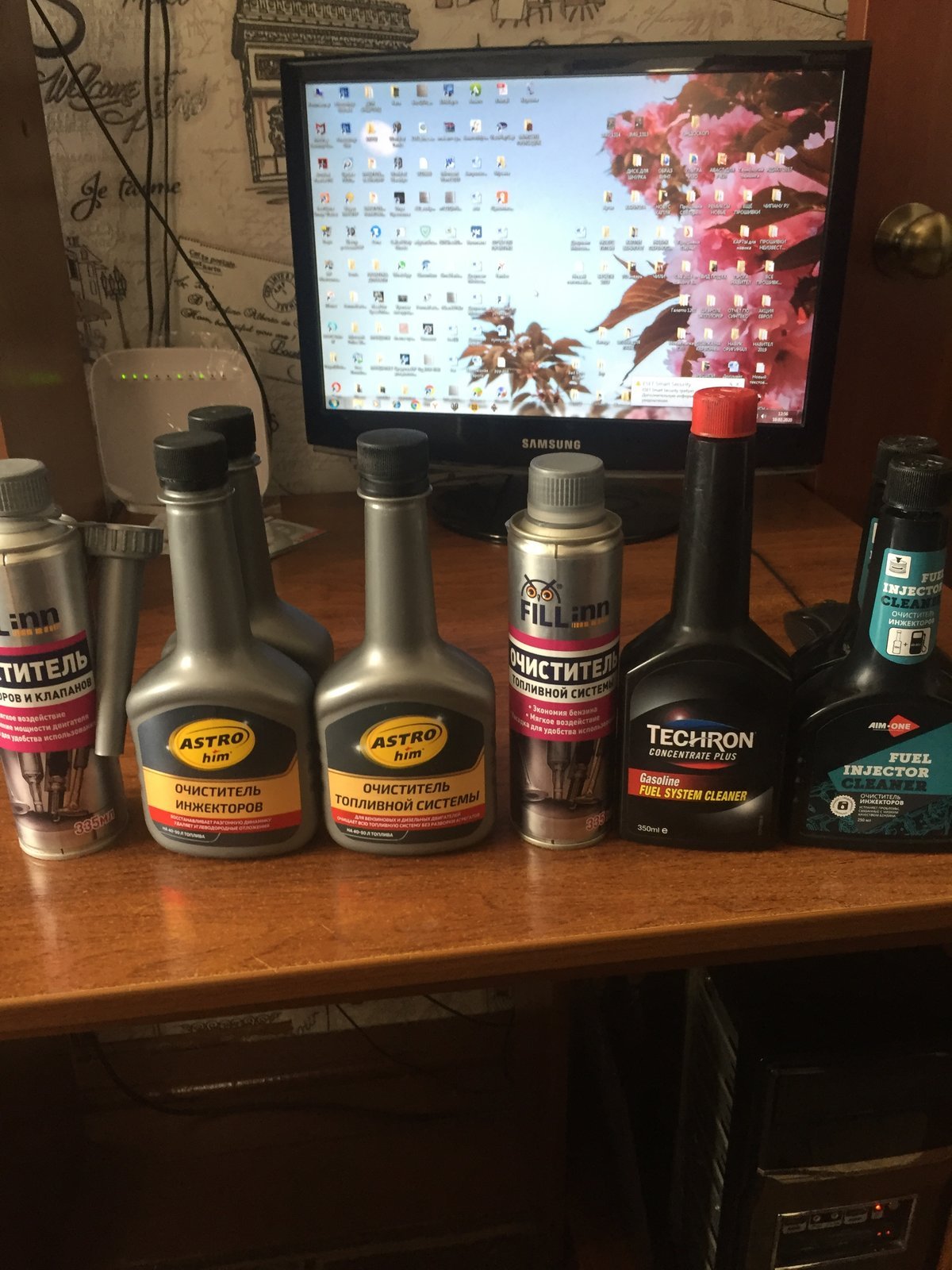

Мои мини запасы :D
DRON 33 Приличный продукт в толпе непонятного. :D
