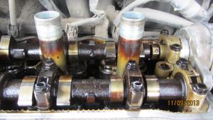

27 марта 201610 г Автор не вижу конфликтов серьезных лаборант Blackstone в выводе прав, металлы износа от притирки деталей так как машина новая - здесь бы сказали точно так же. По поводу того что Blackstone сказала автолюбителю "катай дальше дорогой товарищ не 5000 миль а 7000 миль" - их старая добрая традиция - экономить и выжимать из масла все, у них аллерт начинается по TBN Задай себе вопросы 1) если щелочное сработалось и упало до 2, начало расти кислотное число 2-3-4. Что останавливает кислотное? Ничего. Мы очень часто наблюдаем рост кислотного, когда щелочное 2 или 3. Теперь пройди в анализы которые показал - они там измерили кислотное? Нет. 2) Не перенесется ли эта окислевшаяся атмосфера на следующее масло? Перенесется! И что будет в говорить через пару анализов Blackstone Labs когда это все накопится? Снизьте 7000 миль обратно до 5000 миль? 3) Могут ли за короткий интервал смены и еще не сработанное в 0 масло - образоваться отложения в двигателе? Смогут! Есть доказательства у меня в теме где масло не задерживалось больше 6000км было проведено много смен и вскрытие двигателя. Фото ДО чистый двигатель, фото ПОСЛЕ грязный двигатель. Но у меня конечно не форд, и двигатель не нулевого состояния - но и в Blackstone Labs бывают разные машины и тойоты и в том числе не новые... правильно? Вот и "катай дальше дорогой товарищ не 6000км миль а 8000км". (с)
