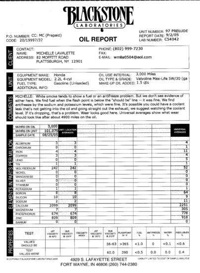

Большое количество Sodium (Натрий) указывает на протечку антифриза в масляную систему.
Обнаружено топливо в масле, что является причиной снижения вязкости масла, но топлива мало в пределах нормы 1.8% что не повлияло существенно на вязкость в данном случае. Нормально вообщем. Пробег немаленький 7000миль = 11000км (фольксваген)

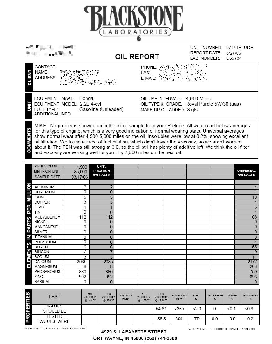

Очень мало нерастворимых веществ в масле - хорошая фильтрация. Вязкость не упала. Щелочно число TBN = 3 - они считают это нормальным и рекомендуют увеличить интервал до 7000миль. (у нас в Раше я бы сливал нафиг...). 5000миль впринципе достаточный пробег для масла в моторе Honda Prelude

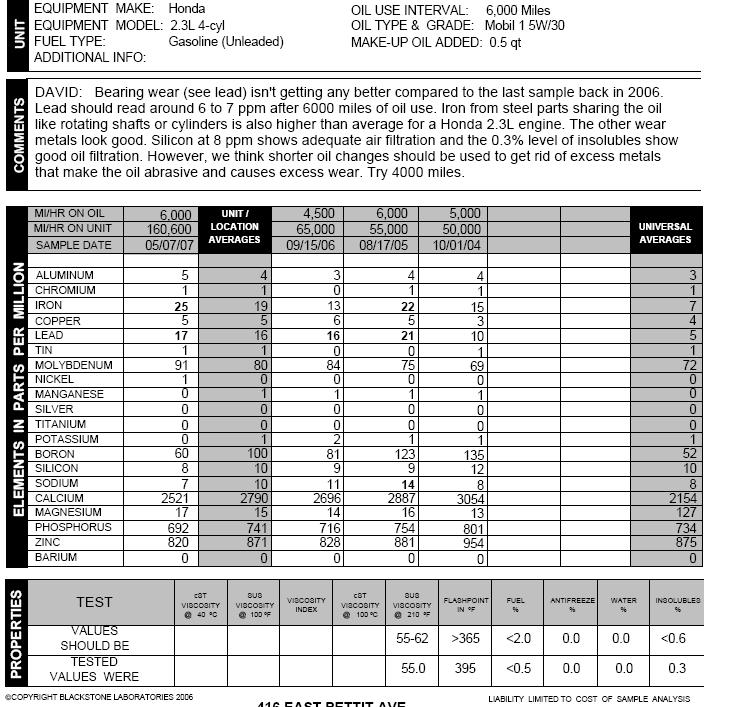

Чуть высокое содержание железа, где то износ либо притирка идет :) Посоветовали наоборот снизить интервал смены до 4000miles
Железо, медь и свинец выше средних. Рекомендуется сделать повторный анализ новой заливки через 1-2 мили.
