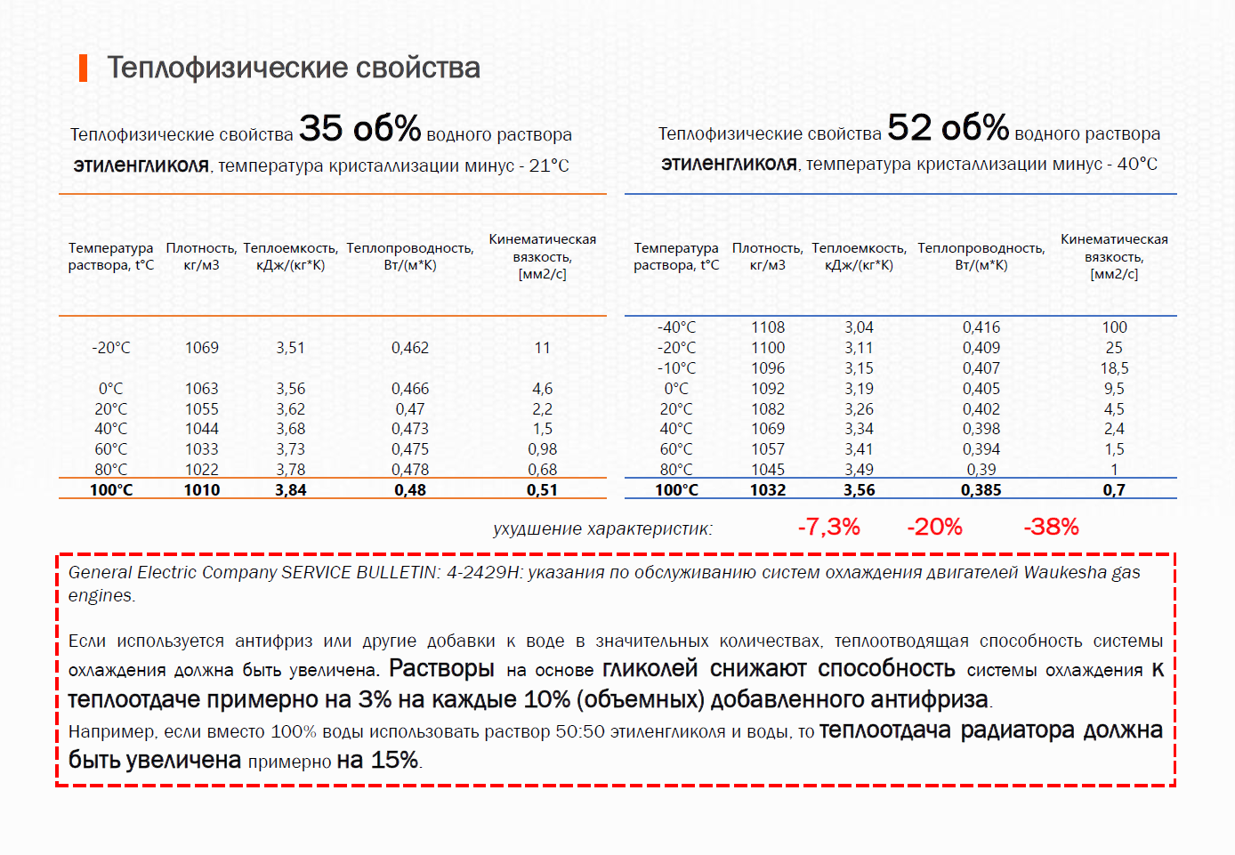

23.04.2025 в 11:57, SerV сказал:
могу привести слайд из моей презентации которую рассказываю энергетикам, думаю он ответит на вопрос
Поездив недельку по относительно ровным дорогам и не_большим подъемам могу собщить следующее:
Температура Антифриза упала примерно на 5-10 градусов!
Если раньше t при спокойной езде на трассе была в районе 98-100, то сейчас 90-93 - это температура масла. Отнимаем от этих значений примерно 10 градусов - это и будет температура антифриза.
Я очень удивлен. тьфу-тьфу-тьфу, как бы не сглазить))

раствор 32,6 об.% имеет характеристики
температура кристаллизации (т.е. появление первого кристалла воды) = - 18,4 оС
температура потери текучести (замерзания) = - 23,9 оС
но, если -24 оС это температура кристаллизации, то это почти 38 об.%
