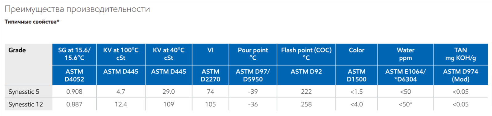

Позже я нахожу рецептуры Infineum/ExxonMobil где за место Esterex в ПАО маслах используется вещества под названием Synesstic. Они бывают двух вязкостей 5cst и 12cst. Synesstic - описывается ExxonMobil как Alkylated Naphthalene (далее AN). Относятся эти базовые масла к группе API Group V.
Вот их свойства:
А вот в таких рецептурах на ПАО они встречаются как Synesstic 5 в содержании 10%.

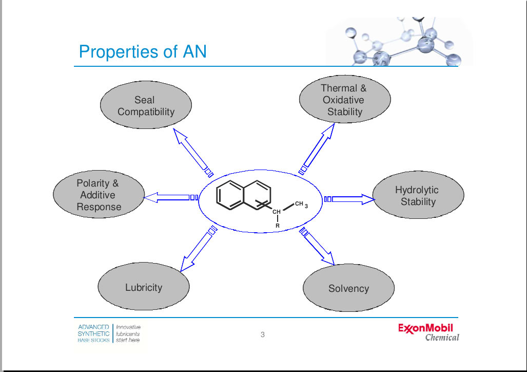

Алкилированные нафталины обладают свойствами
1) Совместимость с сальниками/эластомерами
2) Полярность и эффективность работы присадок
3) Смазывающая способность
4) Растворимость
5) Гидролитическая стабильность
6) Термо-окислительная стабильность.

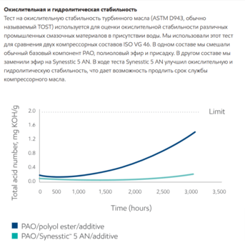

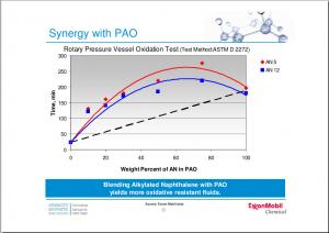

Термо-окислительная стабильность. Тест 72 часа при температуре 288С. В то время как эстеры и ПАО немного теряют в весе за счет испарения масс, изменяется вязкость и растет кислотное число - Алкилированные нафталины держаться бодрячком.

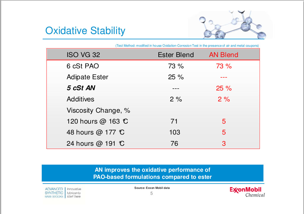

Если подготовить масло ПАО + AN + присадки и сравнить с маслом ПАО + эстеры + присадки. Самым меньшим изменением вязкости после 24, 48 и 120 часов обладает масло ПАО + AN + присадки.
Так же тест методом ASTM D2272 показывает чем больше AN в ПАО тем больше окислительная стабильность.

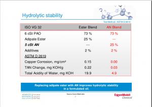

Гидролитическая стабильность. Так же масло ПАО + AN + присадки в сравнении с маслом ПАО + эстеры + присадки показывает меньшую коррозию медной пластинки, изменение кислотного числа, и образование кислот при попадании воды.

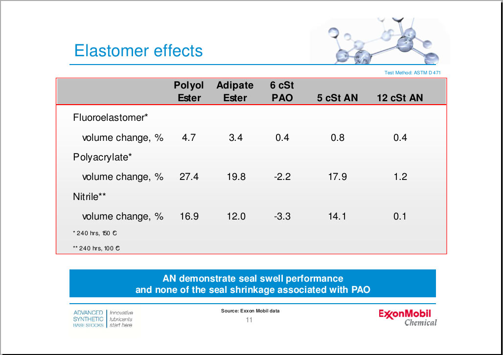

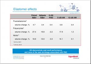

Совместимость с сальниками/эластомерами. Алкилированные Нафталины показывают хорошую по сравнению с ПАО совместимость с эластомерами и в смеси с ПАО решают проблему "усушки" сальников и прокладок.
У эластомеров не теряется прочность на разрыв, удлинение перед разрывом, изменение упругости, потеря веса/высыхание.

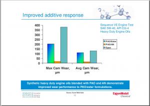

Эффективность противоизносных присадок. В тесте ASTM D 4472 Масло ПАО+AN+Присадки на 4рех-шариковой машинке показывает меньшее пятно износа, чем ПАО+Эстеры+Присадки. Масло ПАО+AN+Присадки держит более высокую загрузку 80kg. Этот эффект дает меньшая конкуренция молекул алкилированных нафталинов в зоне действия присадок на поверхности трения. Так называемая - эффективность присадок.
Синтетические Havy Duty масла для тяжелой дизельной техники CG-4 5W-40 смешанные на базе ПАО+AN+присадки показывают меньший износ кулачков чем масла ПАО+Эстеры+Присадки.

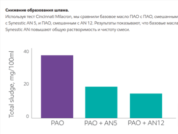

Меньше отложений. Масла с добавлением AN - показывают меньшее образование отложений. И лучше проходят тесты Caterpillar 1-K Diesel Test (тест применяется для API CI-4) и TEOST MHT-4 Test.

Уменьшение отложений:
Окисление:

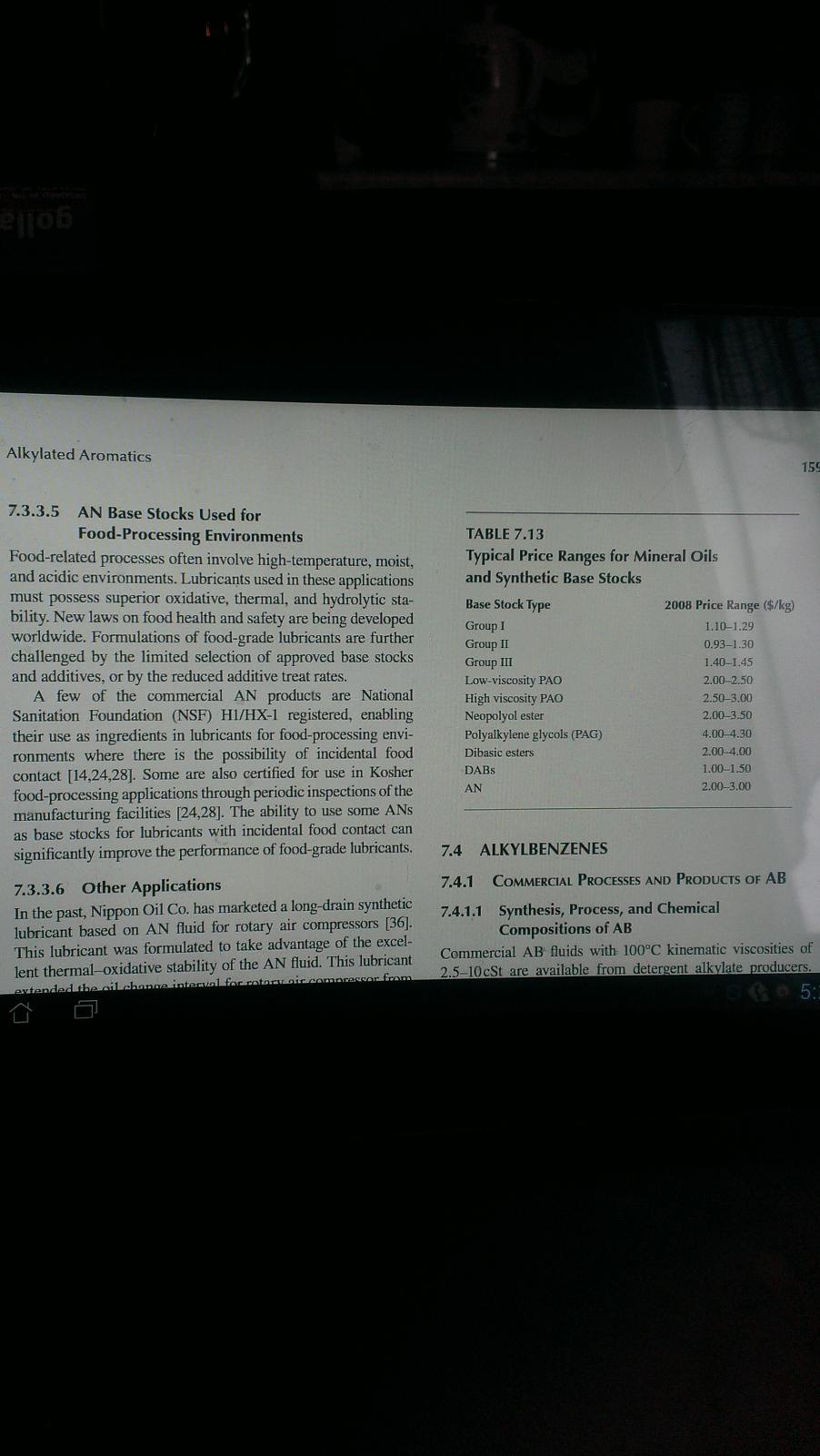

AN есть дешевая-дешевая замена диэстеров.
Судя по этой табличке АН всего в 2 раза дороже кряка. Это получается, что за 3000 рублей можно делать масла целиком на АН. :)
Для поточного пром. производства это очень МНОГО. Если по себестоимости... Потому вряд ли увидим масла целиком на AN.
Чего много? Если в розницу 4 литра кряка стоят 1000 рублей, то по себестоимости это будет 300-400 рублей. АН выйдет в 1000 рублей. Даже с трехкратной наценкой это и будет 3000 рублей в розницу.
