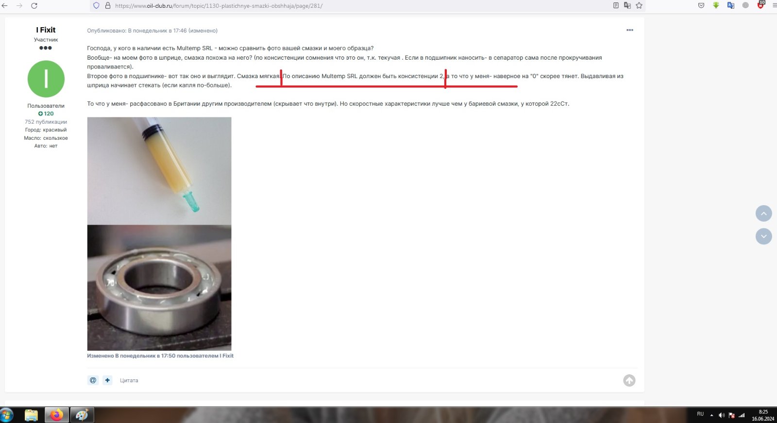

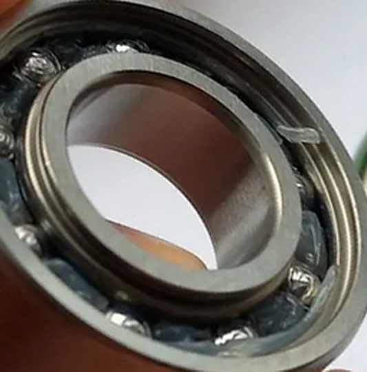

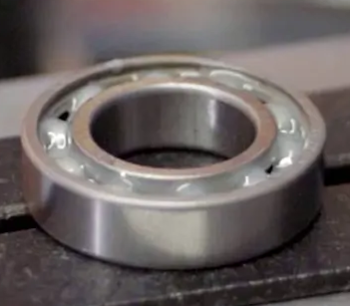

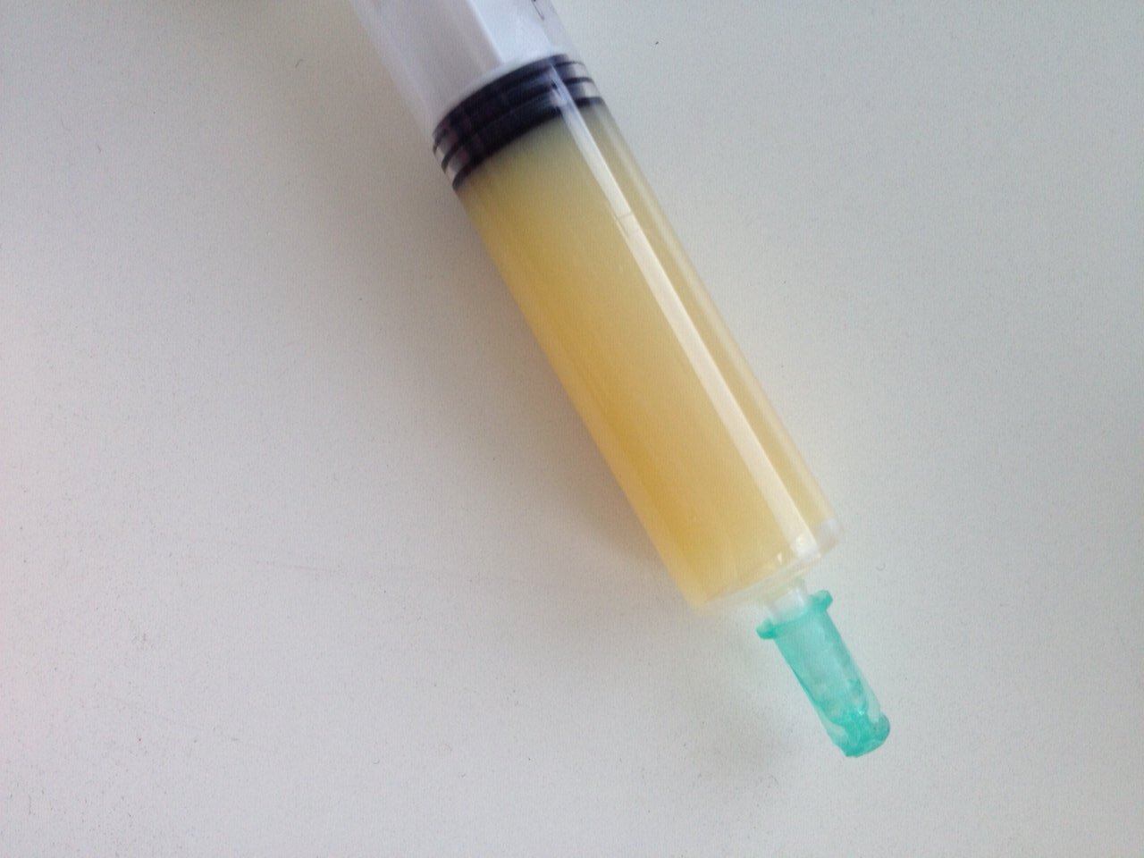

Господа, у кого в наличии есть Multemp SRL - можно сравнить фото вашей смазки и моего образца?
Вообще- на моем фото в шприце, смазка похожа на него? (по консистенции сомнения что это он, т.к. текучая . Если в подшипник наносить- в сепаратор сама после прокручивания проваливается).
Второе фото в подшипнике- вот так оно и выглядит. Смазка мягкая. По описанию Multemp SRL должен быть консистенции 2, а то что у меня- наверное на "0" скорее тянет. Выдавливая из шприца начинает стекать (если капля по-больше).
То что у меня- расфасовано в Британии другим производителем (скрывает что внутри). Но скоростные характеристики лучше чем у бариевой смазки, у которой 22сСт.

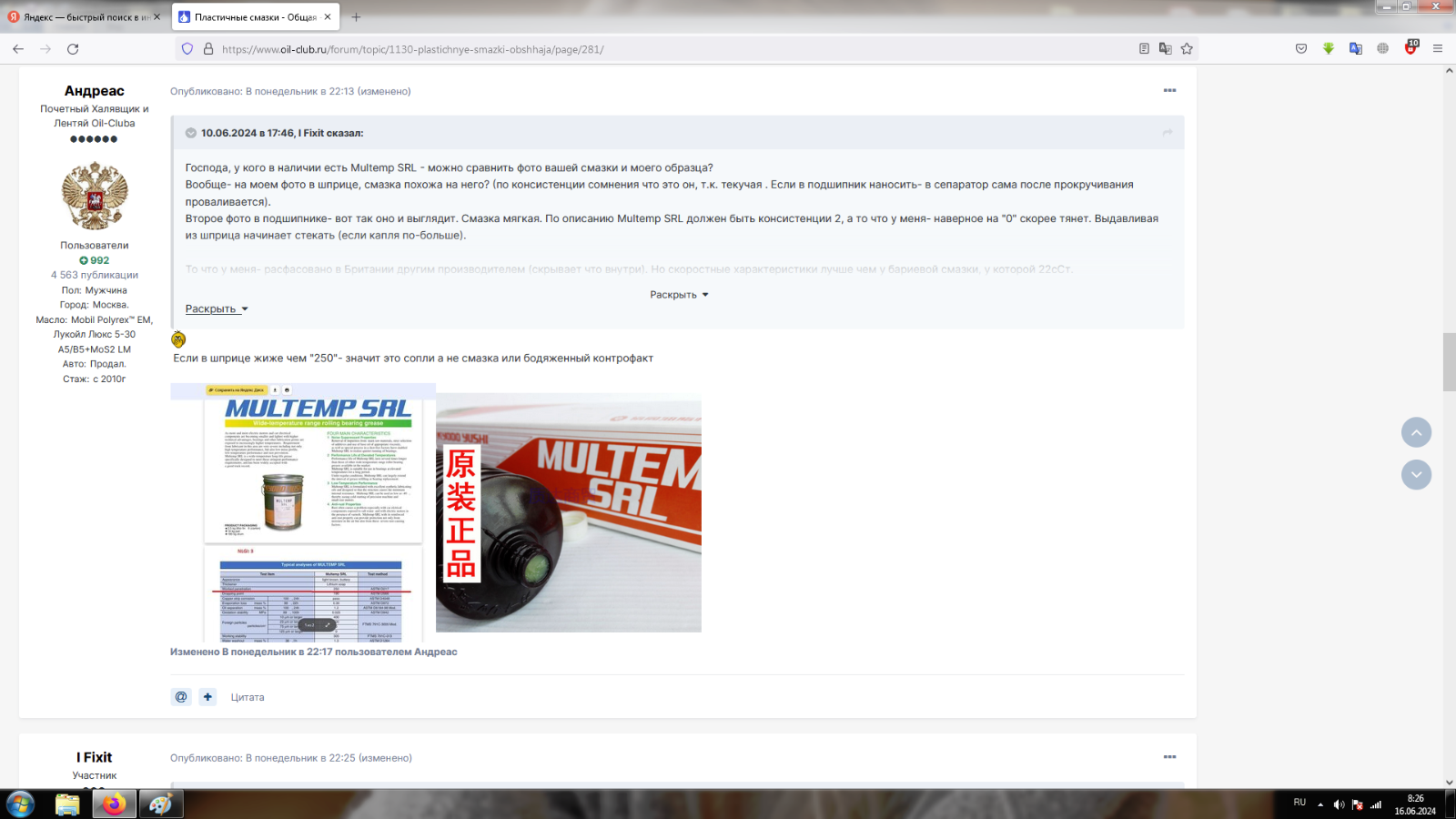

 Если в шприце жиже чем "250"- значит это сопли а не смазка или бодяженный контрофакт
мультитенмп.jpgPicture background
12 минут назад, Андреас сказал:
:Cherna-facepalm:
На фото ниже оригинальная смазка. Только я ее в общем объеме не вижу .
Про контрафакт речи и не было. Как и не было заявлено что у меня именно SRL. Это всего лишь мои предположения (судя по цвету).
Но ранее здесь уже писали что то что в этом подшипнике (я свои тоже вскрывал)- якобы не оригинал смазки. А оригинал какой то серым должен быть. На этом и строятся мои предположения. Та смазка что в шприце- у меня с ней подшипники практически не греются при 12000 об/мин. А с барием греется. (Бариевая смазка на 100% оригинал. Такая же как и у тебя).

Может ее разбодяжили? Я понимаю что смазка должна быть не ниже консистенции 2 . Но и эт (жидкая) никуда не собирается уходить. Она обволокла внутри подшипника все, затекла во все щели и за счет структуры и держится там. Т.е. ее не разбросало на стенки пыльников. Она везде тонким слоем все обволокла. Излишки выдавило через щели пыльников ZZ (немного) и все. Ничего больше не течет.
