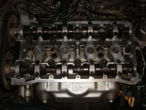

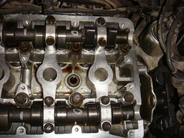

Я уже занес эти фото в свою базу.. а тут такой облом .. :)
Эээ, позвольте не согласиться!
Насколько я знаю моторы автомобилей, эксплуатирующиеся на газе, подвержены большим тепловым нагрузкам, даже клапаны прогарают. Как известно лакообразование наиболее интенсивно при высоких температурах.
На фото нет признаков жёлто-красного налёта, из чего можно сделать вывод.
Клапаны прогарают не от больших температур а от неправильного угла зажигания, следствие более высокого октанового числа. Так что выводы о лаковых отложениях здесь неуместны при условии правильно настроенной системе ГБО.
@sergo_11, лак на ГБЦ - низкотемпературные отложения.
@sergo_11, спасибо за грязные фото. Как я понял масло - родное GM, отъездившее 2 раза по 15 тыщ на Лачетти.
Я вот не понимаю таких владельцев - за 15 тыщ ни разу не заглянуть в горловину..
ИМХО происходит это следующим образом - один раз масло выдерживает 15 тыщ. Второй раз несливаемые остатки этого старого масла остаются в двигатале, кислотное число у него зашкаливает (щелочные присадки давно износились), заливаем свежее масло и часть щелочного числа тут же уходит на нейтрализацию кислотной среды в двигателе (где то читал вплоть до 30%) и ресурс масла сильно снижается, второй раз 15 тыщ ему точно не выдержать.
@Javen, где скрылся откровенный пи:?%;%еж. Я не верю что на GM масле за 15 тыс такое может случится. Что бы добиться такого страха нужно сильнее постараться.
@torcon,
согласен с тобой.
Стоит учесть, что на этом лачете меняли клапана (зависают из за отложений бензина то-ли на направляющих втулках...а чёрт его знает на чём). Быть может в этом причина или тупо масло механик не поменял, и отходило оно 30 тыщ.
Я на мобиле 16 откатал, на шелле 12,5 и ничего, чисто.
