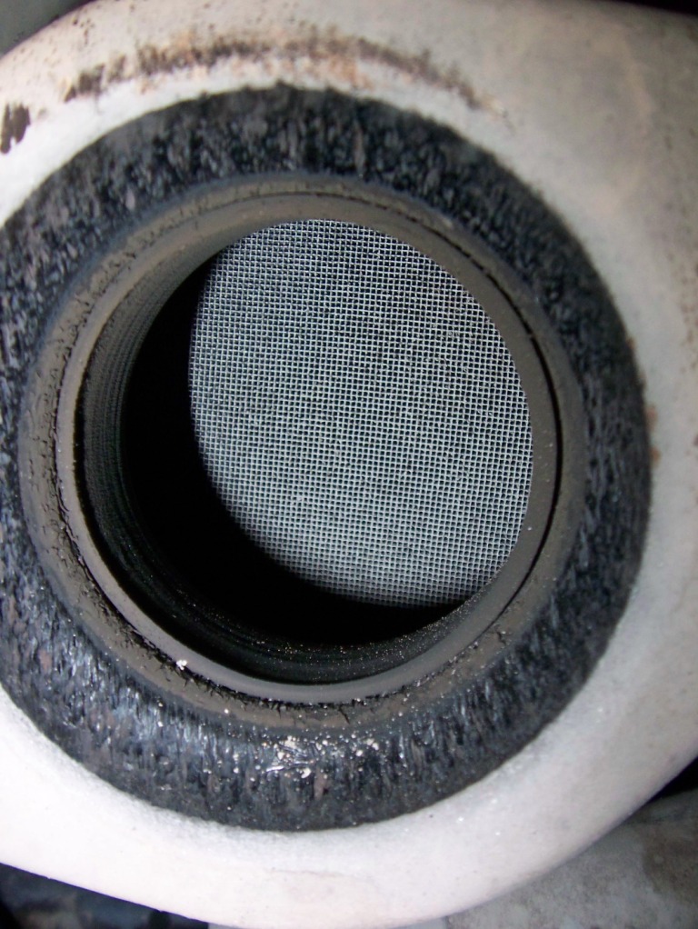

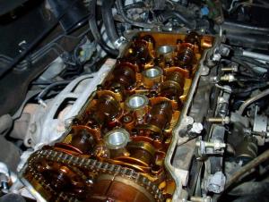

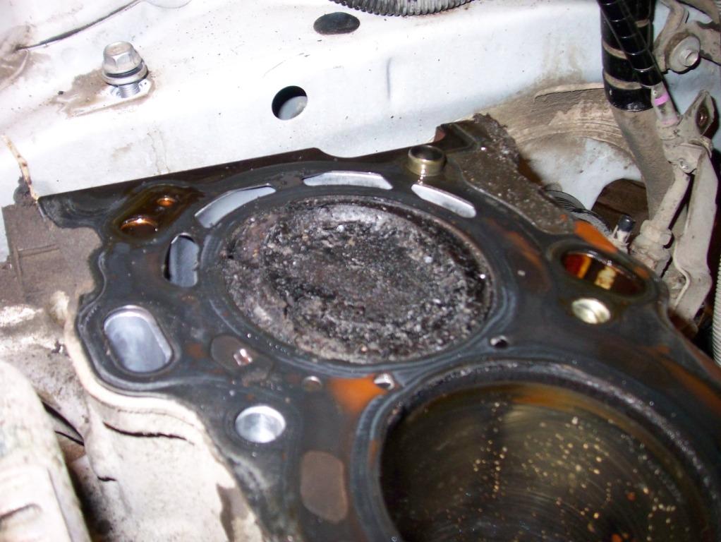

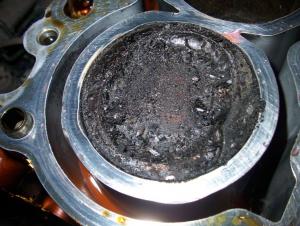

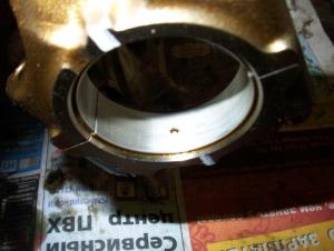

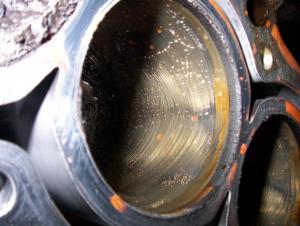

Двиг 1ZZ с залегшими маслосъемными кольцами, скорее всего из-за несвоевременной замены масла в Японии.
http://www.caldina-club.com/viewtopic.php?f=17&t=4331
Переборка 1ZZ
Сообщение Deadman 26 апр 2010, 06:40
Может кому-то будет интересно и познавательно. Перебрал наконец-то свой 1ZZ. Заменил поршни, кольца, цепь с натяжителями и до кучи помпу. Блок цилиндров оказался в идеальном состоянии, вкладыши шатунные как новые - моторист сказал "только притерлись", катализатор как новый. Пробег машины 105 000 км...умеют всё-таки японцы машины делать.
В движке всё засрано - нагар на клапанной крышке, на головке, вообщем на всех поверхностях. Маслосъемные кольца вровень с поршнем - для интереса выковыряли их...нагар и лак отверткой еле сколупываются....какая нафиг раскоксовка?! - убирать его возможно только механическим способом.
Интересующимся какое масло я лил.
Машина пришла с пробегом в 80 тыс. км. Масло сменил сразу по приходу машины - что было не знаю даже. Я лил несколько масел. Начал с Мобил 1 2000 - 10В-40 из канистры, потом Мобил Супер ФЕ 5В-30 бочковое, в зиму наливал Мобил Нью Лайф 0В-40 бочковое.
Нагар и лак - именно старый японский - мотор не в России загадился. Мои замены стали его даже очищать помаленьку - были видны проплешины в лаке - чистые места. Сетка маслоприемника была чистая, в поддоне тоже не очень много отложений.
Моторист сказал что это не первый двигатель в таком состоянии, он видел гораздо в худшем. Были и с "пластилином", и именно беспробежки. Причина, которую он мне назвал - затягивание интервалов замены на минеральном масле.
