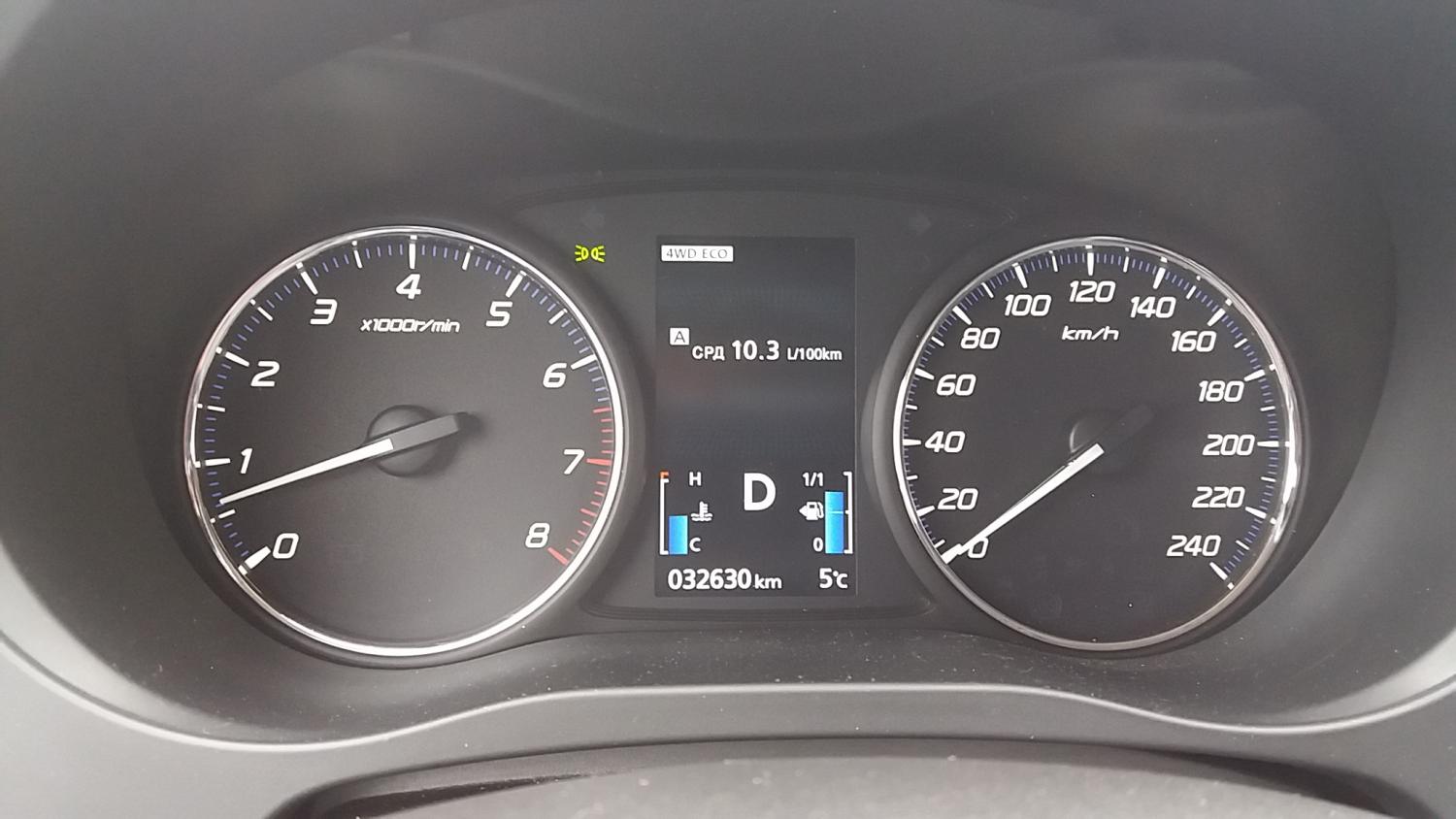

когда я пишу 50%город и 50%трасса - это значит режим смешанный. человек может 5 дней в неделю ездить по городу на работу и с работы, а на выходные ездить на дачу по трассе или типа того.
вот тебе к примеру: городская эксплуатация разной бывает, у кого-то вот такой всегда(смотри фото, чисто по городу светофоры, пробки тоже были, общая езда часа 2,5/-3, с остановкой и глушением + несколько очень коротких поездок за это общее время)
Я тебе писал о фрагментарности пробега, зачем очевидное объяснять. Если городская эксплуатация разной бывает ( по ночной Москва например  она скорее трассовая чем городская) по каким критериям ты определяешь что у тебя ХХ % города, по формальным признакам - ведь по городу езжу? А то, что я недавно ночью из Жулебино в Митино катался и обратно и средняя 67 км/ч это ничего?
