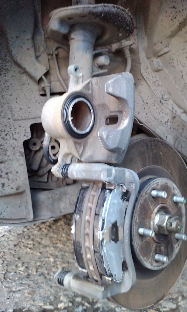

Чем и где мазать (из форума www.clubqashqai.ru). Слишком много чужих фото, которые здесь я выкладывать не буду. Возможно для просмотра вложенных фото по указанной мной ссылке придётся регистрироваться.

Последнее фото: я не согласен с тем, чем автор смазывал колодку, но принцип верный. :)
Так это все смазки не для колодок. А свист издают как раз именно колодки.
