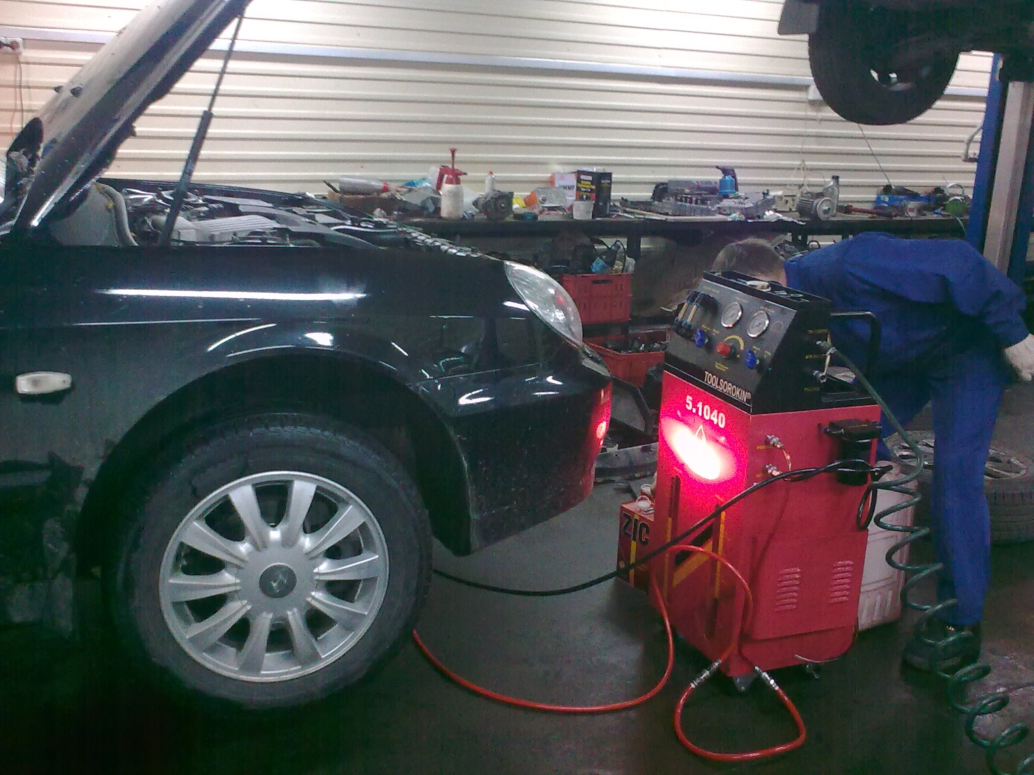

Сегодня поменял масло в АКПП залил ZIC ATF III ,кто пльзовался напишите в диф его же залил

пока рано говорить еще раза три надо сменить,чтобы полная замена была,мне интересно как она ведет себя зимой ,в жару и т,д
Заливал осенью ЯШС ATF III SemySynthetic, в холода сильно густела (-20-30), машина отказывалась ехать. Так же была залита в гидрач, в нем выдавило сальники, придется ремкомплект брать. Скоро солью и канаду залью.
Залил зик в коробку замещением год назад. 12 Литров ушло. По ощущениям? Все как и было норм, так и осталось. Неделю назад слил 3 Литра и залил снова зик. Переключения стали помягче. Сливалось достаточно грязное. С замещения проехал 33 Тыщи
Себе лил ZIC ATF SPIII , полет нормальнй :up: разницу особо не заметил после замены, меняли через аппарат
