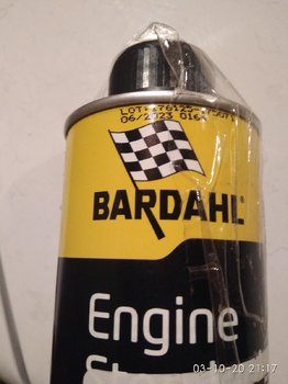

24.02.2020 в 14:46, Lacoste сказал:
Только актуальный артикул 1107b.
И да, его просто заливаешь и ездишь, хоть 500 км, хоть 10 000 км.
Приехала ко мне такая:
Из описания ниче не понятно. Получается заливать в новое масло, на весь пробег?
Reins24 да. Ну можно уже не в совсем новое конечно.
