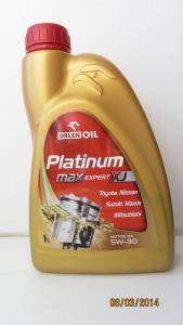

Orlenoil Platinum Maxexpert XJ 5W-30 свежее
Orlenoil Platinum Maxexpert XJ 5W-30 свежее за анализ спасибо оф представительству OrlenOil в России.
(масло позиционируется производителем как для японских авто toyota, nissan, suzuki, mazda, mitsubishi)

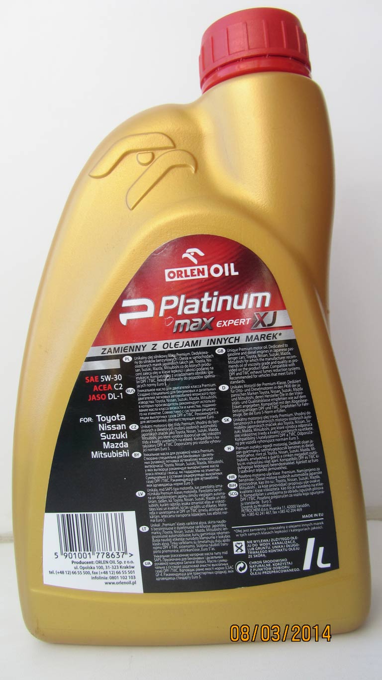

Масло заявлено как: ACEA: C2; JASO DL-1.

, @Палыч314, еще раз гляньте на канистру там что написано? toyota, nissan, suzuki, mazda - это масло не затеивалось как масло ACEA C2. Оно затеивалось как масло для японских авто...
вот я сейчас держу литрухку maxexpert FT - Fiat, Lancia, Alfa Romeo - там тоже ACEA C2 на канистре.
