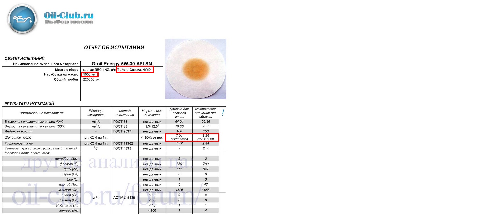

Давайте вспомним, сможет ли масло с щелочным 5.7 выдержать интервал 5000км.
А еще лучше прежде чем вешать ярлыки "фу да не выдержит" "Фу да оно промывочное" - взять и попробовать как я предложил.
есть большая разница. Ravenol мы тестили несколько раз несколько масел, и все анализы были разные! Здесь ты увидел анализ один раз - и уже готов кричать гавно. Разницу понимаешь не?
Вы берега прекращайте путать! Я не дам вам обсерать ни идемитцу, ни орлен, ни тотек, ни ксенум - если он этого не заслужил! Хотите заниматься пустобрехством идите нафиг отсюда на другой форум... Так понятнее???
А ничего, что щелочное там изначально 7,1 да еще до него в моторе был Мобил Делвак 1300 на 2000 км, который добавил щелочное ? Содержание активных элементов в отработке больше, чем в свежем. Надо быть честным. Было бы перед этим маслом залито такое же, и на 5000 км- щелочное было бы вровень с кислотным , а то и ниже.

7.01 это не 7.1 - ничего?
7,1- это не 5,7 -разница 25%, вроде.И вообще, чего мы здесь делаем тогда. Щелочное- неважно, количество противоизноски, наличие бора/молибдена- неважно, соответсвие заявленных показателей действительным- неважно. Будем выбирать масло по красоте этикетки. Впрочем, я так и делал 5 лет назад.
@skorp777, ты уже залил такое и ездил на таком
http://www.oil-club.ru/forum/topic/8919-8919/
gtbiz знал, сколько я буду ездить на масле, хотя и предлагал вначале 6000 км, потом промежуточный анализ и на 10000 км слить и окончательный анализ.Но потом согласился со мной: по ЛегионАвтодатовской книжке- нормальный интервал 10000 км, но при наличии хотя бы одного фактора тяжелых условий 5000 км. А их у меня два- частые короткие пробеги менее 10 км,и запыленные грунтовые дороги- езда на море. Анализ оплачивает-то он,и масло прислал за свои деньги, но машину я покупал, и не на один год, я еще кредит за неё не выплатил ( 2/3 стоимости машины- это пошлина и пр поборы, привет лоббистам ТАЗа).Ну и честно скажу страшновато было- тут на "жирных" маслах с пробегами 5000-7000 км масло частенько покойник на малом пробеге, а это масло в анализе свежего все дружно слабеньким обозвали.А оно не слабенькое, оно просто недорогое для ПРАВИЛЬНОГО интервала замены . Вот и всё.
http://www.oil-club.ru/forum/topic/8919-gtoil-gt-energy-sn-5w-30-otrabotka-na-toyota-succeed-posle-5000km/page__view__findpost__p__222330
Короткая память???
если ты считаешь что между TBN 7.01 и 5.7 большая разница - то в принципе мне сказать более нечего...
