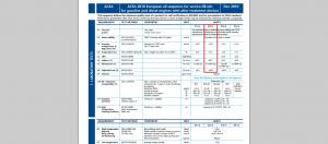

@Vetall, у масел С2 противоизносный пакет богаче и TBN, как правило, не менее 7.
Богаче чем у кого? у С1? Или у С4?
Какое правило, если АСЕА TBN у С2 вообще не регламентирует?
К стати, этот Орлен АСЕА какого года соответсвует?
@Vetall, чем у никудышного XJ.
Какая разница что регламентирует С2?

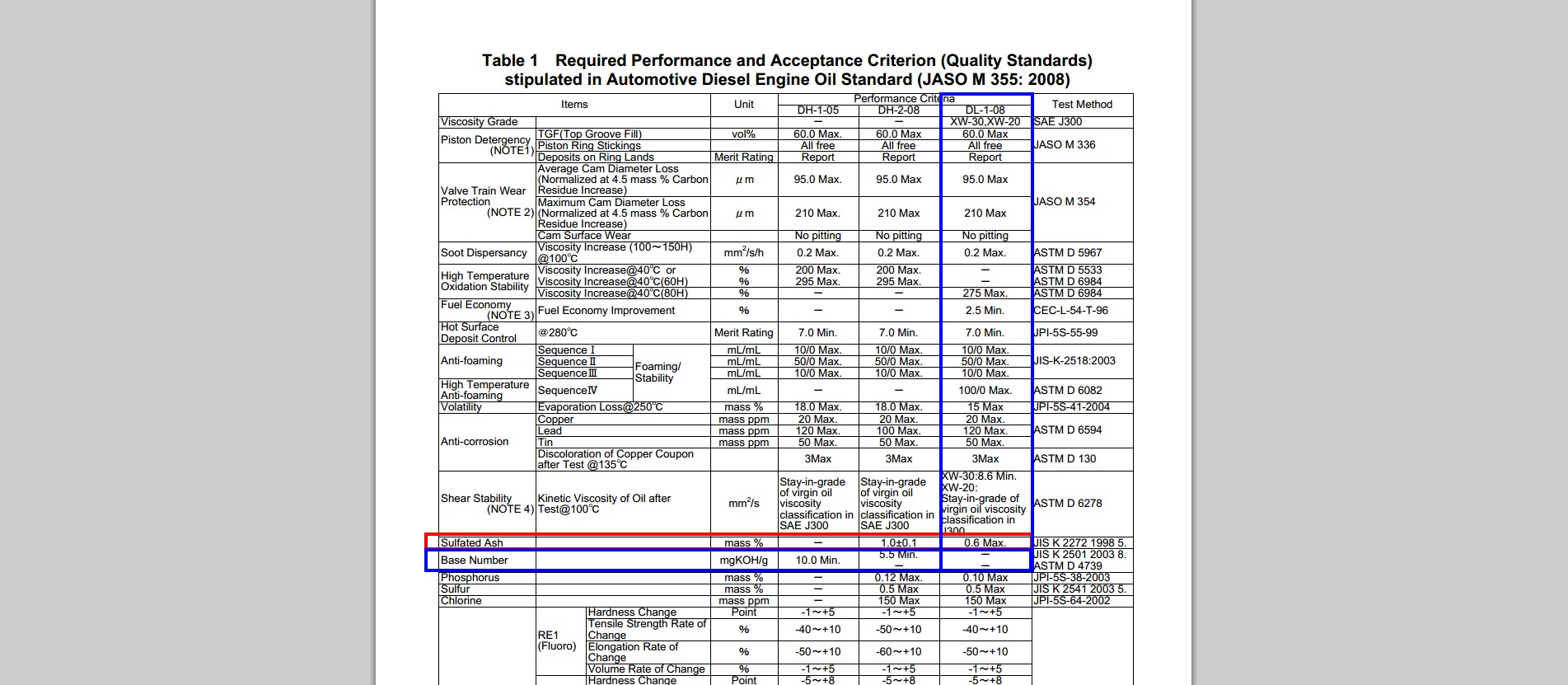

DL-1 и С2 соответствует. Значит, нужно просто привести в порядок TDS.
По цинку и фосфору - худший представитель масел С2.
Поэтому более 150 моточасов катать не следует. А с 200 я погорячился :)
Или реально в качестве промывки на 1500-2000 км.
8100 Eco-clean+ 5W-30 JASO DL-1 TBN = 4.8

Второе протестированное масло будет точно такое же, потому что при ограничении Jaso DL-1 зола не более 0.6 max, с TBN особо не разбежишься.

Это все С1. Данное же масло претендует на нишу С2, где совсем иной порядок показателей у продуктов других производителей.
Либо с С2 также опечатка, и следовало бы писать С1.
Бьют не за то что воруешь, а за то что попался!(С) Народная поговорка
Нфига в PDS указывать цифры с потолка а потом говорить потенциальным клиентам что знаешь брат, ми ни в чем ни виноваты(С) и мы тебе по жизни ни чего не должны
Указаны данные под допуск С2 (зола до 0.8) при реальном взгляде это чистое С1 (С2 + JASO DL-1 в принципе нонсенс)
