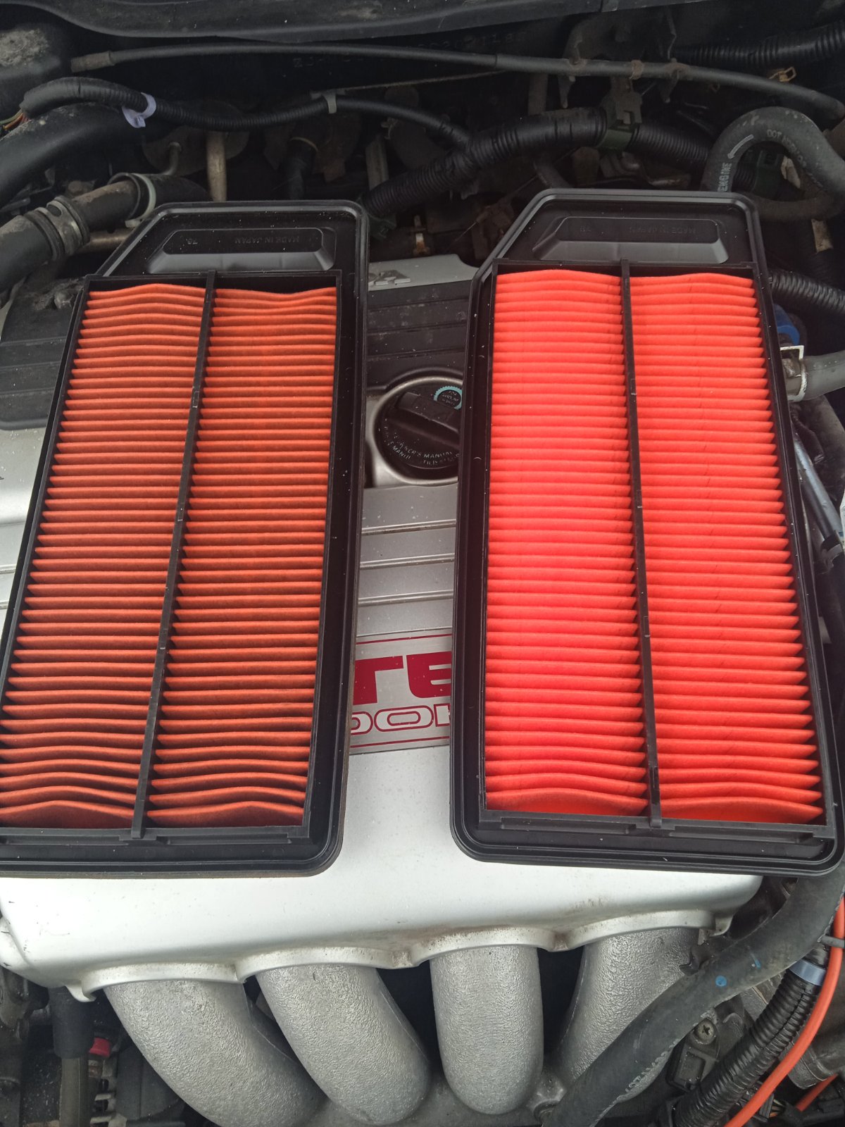

Поменял тоже на хонде воздухан.
Пробег ровно 20тыс и 2,5 года эксплуатации.
Грязная сторона
Чистая сторона
После замены разницы ни в расходе, ни в динамике не заметил.
Ещё бы походил наверное)
Кстати масляная пропитка не выдохлась даже спустя 2,5 года. Положил старый фильтр в коробку от нового и кинул на пол, так коробка за пару дней насквозь пропиталась, причём при температурах -5 -15°С .
Ну в общем отличный фильтр, рекомендую. Три раза покупал и всегда идеально всё (в отличие от фильтронов, фрамов, китайцев) - никаких заусенцев, литьё ровное, фильтр уложен и приклеен аккуратно
Изменено пользователем Olejik
