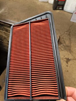

Сегодня заменил фильтр micro на своей хонде. Отлично отработал.
Снаружи:
Изнутри:
1 час назад, IvanRND сказал:
Изнутри:
IvanRND Он пропускает и пропускает немало.
Судя по цвету бумаги пропитанный.
4 часа назад, Legion777 сказал:
Уверяю, даже в таком виде он не пропускает пыль, в анализах кремния не видно. А пропитка есть, без неё никак.
IvanRND Дай Бог, но судя по виду - пропустил немало.
Вполне вероятно обратная сторона липкая и она как-то что-то держит.
3 часа назад, Legion777 сказал:
были переживания у нас с @torcon, что из за расположения (сама коробка фильтра находится между задним колесом и задним бампером) фильтра будет кремний и будет износ, но анализы показали, что криминала нет и кремния в анализе мы не увидели. Фильтра всегда в подобном виде сменяются с интервалом порядка 10т.км, т.к. достаточно дорогие (1,5-2,5руб) и редкие они (подходит под одну модель и комплектацию)
IvanRND Наличие кремния в моторном масле необязательно даёт износ, это далеко не всегда наждачные камни, которые пилят всё и вся.
Масляный фильтр уберёт из системы то, что может это сделать, даже если насыпать песка в горловину.
То, что налипло на обратной стороне фильтра, говорит о том, что материал забился и повышенное разрежение протянуло грязь через бумагу.
У меня промасленные фильтры, но я их выкидываю через 2 тыс.км. так как вид внешней стороны вызывает отвращение и нежелание портить МАФ.
53 минуты назад, Legion777 сказал:
А причем тут песок в горловину? Не путайте. Как раз надо исключать попадание в камеру сгорания всякого мусора, что должен и делать воздушный фильтр- иначе будет абразивный износ ЦПГ. И если мы видим к примеру хром в анализе- то явный признак попадания абразива в камеру сгорания.
С обратной стороны фильтра чистота, с чего вы взяли,что он пропустил- непонятно.
Фильтра за 1,5-2к руб менять каждые 2000км- вас богатых не поймёшь.
