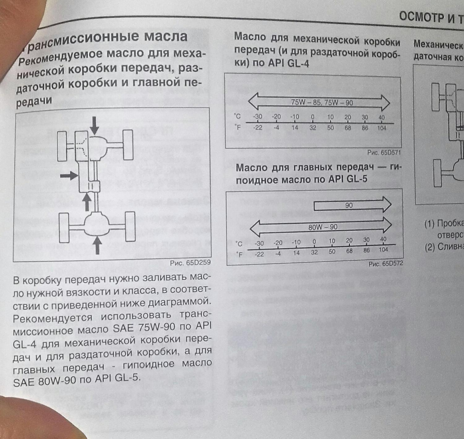

Брал человеку, по мануалу - GL4 в МКПП, в раздатку и мосты - GL5

Свой сфоткан мануал, у меня в раздатку 4
Но собственно вопрос остаётся, вот написан требуется 5 или 4, а я туда универсальная 4/5 одновременно. Хуже будем, чем залил бы просто 4 или 5?
Помозговал немного, посмотрел "потроха" раздатки в мануале по ремонту - и подумал так - в раздатку можно и GL-5 - там практически нет медьсодержащих и из иных цветных металлов элементов - которым вредны серо-фосфорные присадки, чего в GL-5 больше, чем в GL-4
Зато GL-5 рассчитано на бОльшие нагрузки - для раздатки только в пользу
Порыл Интернет - сузуководы солидарны, и вроде сама Сузуки после 2006 года пишет GL-5 в раздатку
http://suzuki-club.ru/threads/29672/
- В инструкции ещё написано, что в СГВ выпуска после 2006года и в раздатку , и в редуктора лить GL-5
- А замена GL4 на GL5 вызвана скорее всего тем, что в раздатке нет меди в синхронизаторах и там не нужны присадки ее оберегающие содержащиеся в GL4, а GL5 присспособленно для более нагруженных передач, да и скорости вращения шестерен там меньше чем в мех коробке.
- Просто надо вспомнить для чего разработано масло GL-4 и GL-5 и специфику их применения.
По сути спор не о чём. И то и то масло в раздатку пойдет, потому что в раздатке нет ни синхронизаторов ни гипоидных передач, обычный редуктор
Вот в МКПП синхронизаторы и прочий цветмет - там GL-5 нежелательно
Исключение - КПП в блоке с главной гипоидной передачей - Москвич 2141, прежние Ауди - туда GL-5
Но собственно вопрос остаётся, вот написано требуется 5 или 4, а я туда универсальная 4/5 одновременно. Хуже будет, чем залил бы просто 4 или 5?
Я считаю - будет хуже... ни то-ни сё, ни богу свеча - ни чёрту кочерга :)
