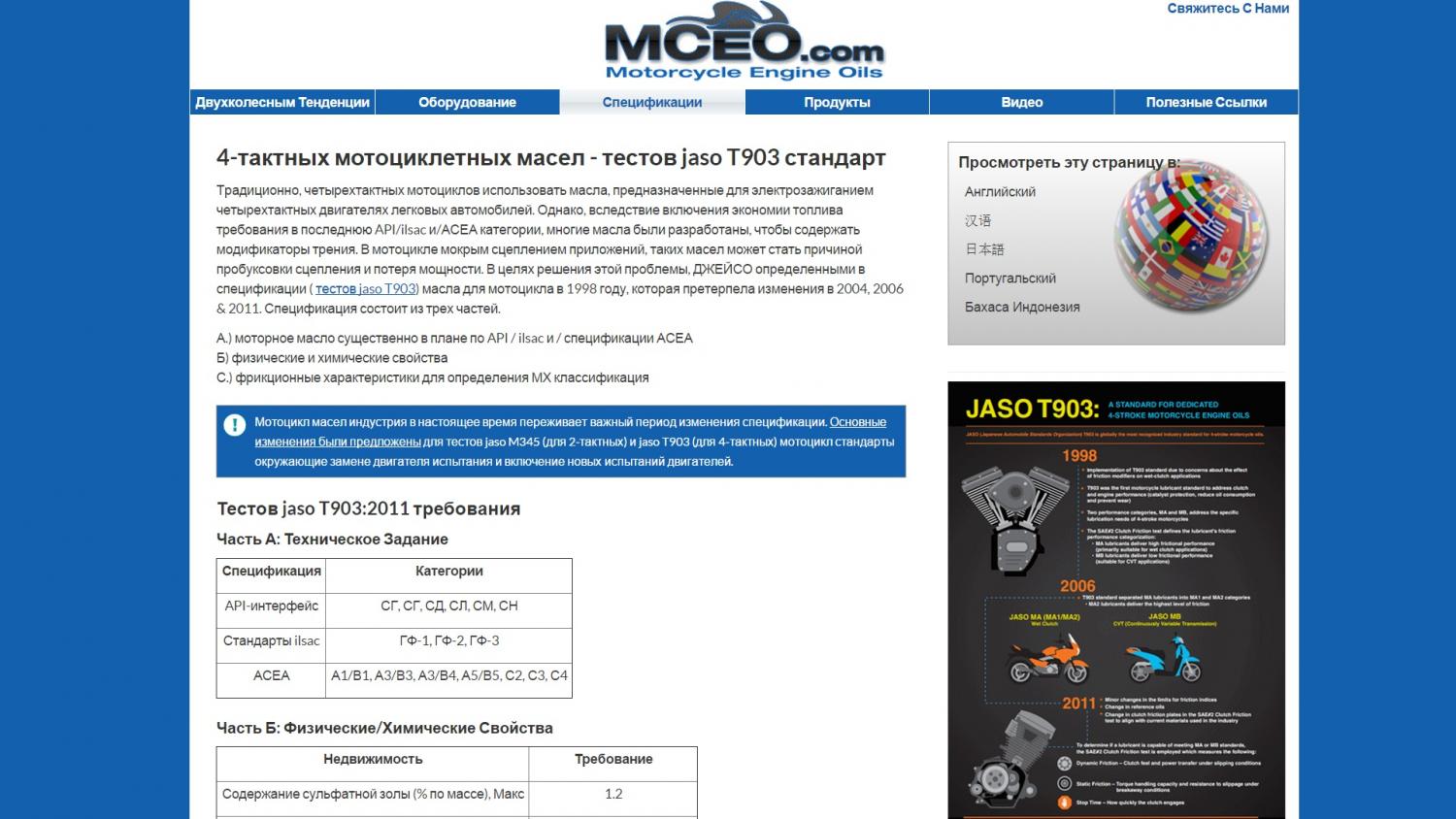

Благодаря камраду @parmenoff,( огромное ему СПА-СИ-БО! :bravo:  :up:  :give_rose:  :laugh: ) наткнулся на очень интересный Лубризоловский документ. С одной стороны, мотоциклу нужны масла с особыми требованиями. С другой стороны, этим требованиям может соответствовать хоть А5, хоть С3.На всякий случай и для удобства, сделал скрин документа с гуглопереводом.
scorp777, скорее это выкопировки из стандарта jaso t903:2011.
В разделе, посвящённом мотоциклам на сайте infinem'а указывается, что наличие фосфора 8-12% и hths не менее 2,9 необходимо для снижения износа шестерен кпп.
http://www.infineuminsight.com/insight/july-2015/motorcycles-rev-up-in-southern-asia
