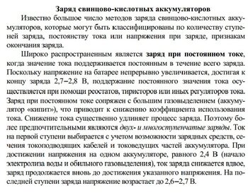

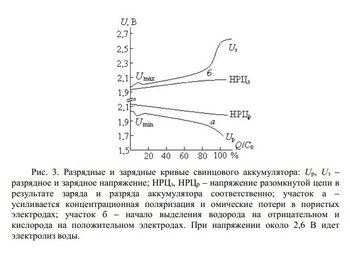

Может кому пригодится..
Методичка к лабораторной работе(читай переходная связь от теории к практике)Белорусского технологического университета.
Не сильно углубленно, но достаточно грамотно.
Расписаны заряды,разряды,саморазряды на каждом из электродов.Сепараторы,разрыхлители и связующие.Читается легко,формул минимум))
Для примера вырвал 2.7в/эл,набивший оскомину
IMG_20241222_080705.thumb.jpg.ef4b3bac434369619dfe7dc21b28215e.jpg,ну и шишки напряжений при зарядке/разряде.
IMG_20241222_081026.thumb.jpg.8cbc1f81fc6dbca250e7960b25afc2d7.jpgIMG_20241222_080949.thumb.jpg.4ec453274e387ba652c78e3da397f4c7.jpg
