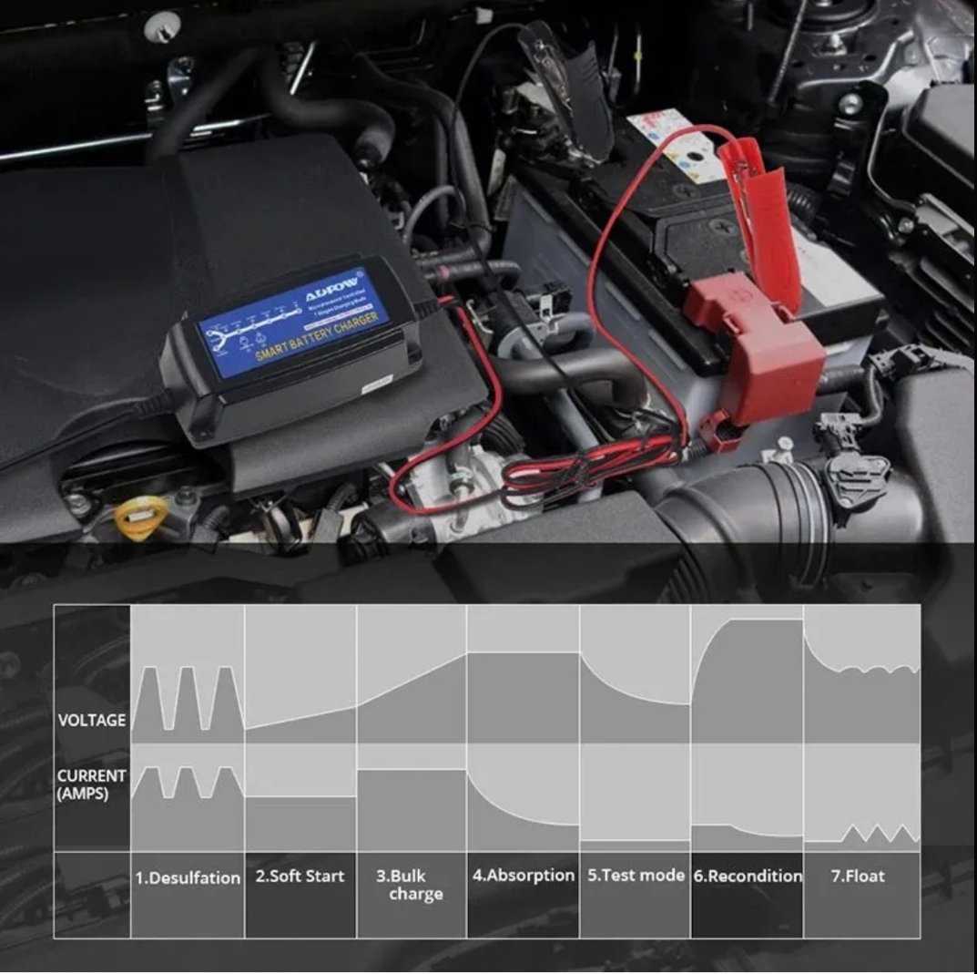

10.12.2024 в 19:53, hik сказал:
Посмотрел его график и описание, в описании сказано  что если напр ниже 13.2в, то заряд начинается импульсный, десульфатация.
У меня есть кулон, там судя по графику, импульсный режим восстановления начинается если напряжение ниже 7.4в
97211079_Screenshot_20241213-164000_SamsungNotes.thumb.jpg.d9bba7de4e81f596a4bb9d2886daa9f9.jpg
Те имеет ли смысл покупать зарядник с более высокими параметрами V для восстановления? На мой взгляд если 7.4 то там уже нечего восстанавливать. С другой стороны каждая зарядка с 12.6в в импульсном режиме не ухудшит ли здоровье акб?
