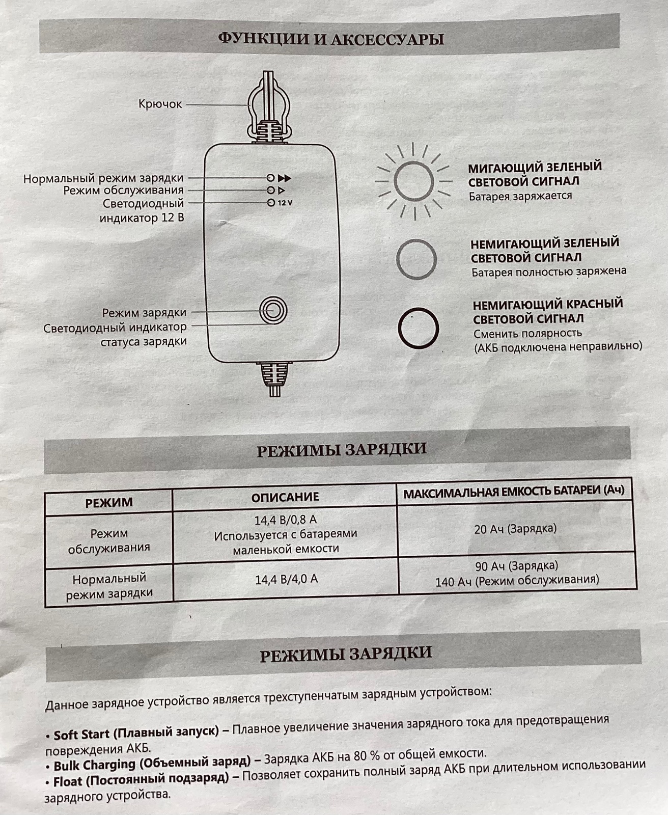

Периодически заряжаю батарею. Зарядник при подключении сразу переходит в режим обслуживания14.4 В/0.8А  Ни разу не видел нормального режима зарядки 14.4В/4.0А.  О чем это говорит, зарядник дохлый или АКБ еще в порядке?  Батарее 8 лет, ЕФБ 59Ач  640А ЕН.
3 минуты назад, Крюк сказал:
в тепле? отдохнувшую от гены?
5 минут назад, Крюк сказал:
О чем это говорит
О том что ездиишь часто.
2 минуты назад, СЕРАФИМ сказал:
Да в теплом гараже, вечером машину поставил а утром дерзаю.
2 минуты назад, prv21 сказал:
Каждый день 22 км на работу и 22 км обратно, средняя скорость 70 км/ч.
 Если машина стоит пару дней на приборке показывает 70 или 60%, а после поездки 44 км туда обратно 70 или 80%.
17 минут назад, Крюк сказал:
Напряжение с утра померяй, и если ниже 12,5 - надо на балансировку ставить, те в выходные на заряднике на хранении подержи до понедельника.
