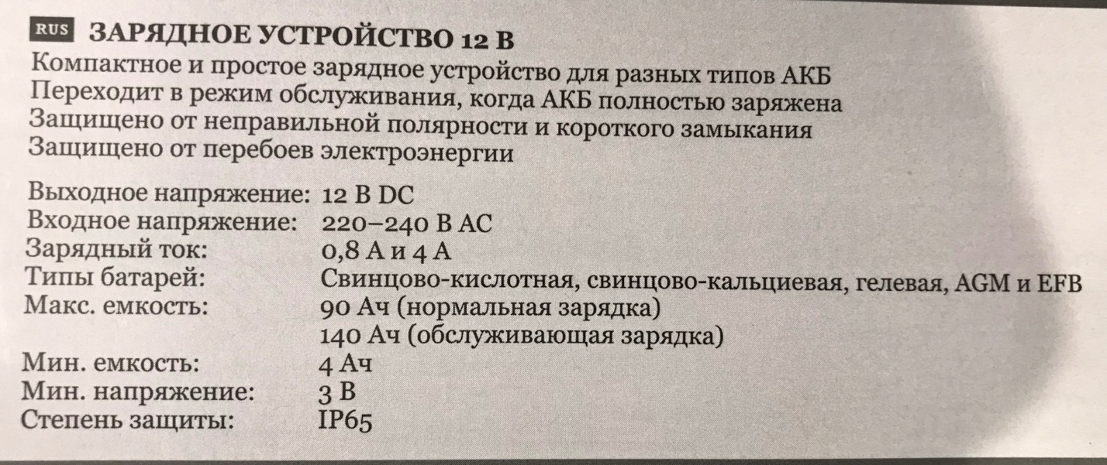

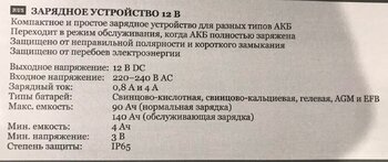

05.02.2023 в 15:55, UrAnMoR сказал:
в таком случае ни чего не остаётся, как принять версию что ваш азу оценивает вашу автомобильную 60 Ачковую АКБ как мотоциклетную 12-15 А
Или считает ее полностью заряженной, вот  нашел инструкцию
21 минуту назад, Крюк сказал:
в данном случае нет "или"...
за 8 лет ваша автомобильная АКБ значительно потеряла ёмкость и потому ваш автомат очень быстро доводит её заряд до состояния, которое оценивает как "полный" заряд...
с моей 8-леткой было то же самое... не успеешь поставить её на заряд, как автомат выдаёт сигнал, что он зарядил АКБ по полной...
