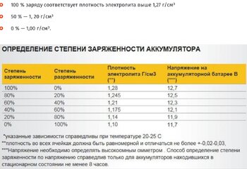

21 час назад, prv21 сказал:
Напряжение с утра померяй
Нечем мерять, да наверное и не зачем. На приборке уровень заряда в % , смотрим в таблицу и видим напряжение
Изменено пользователем Крюк
Ночью поставил машину, сразу посмотрел зарядка 80% ~ 12,5 В. Сейчас через 11 часов 70%~12,4 В. Думаю нормально для 8 летнего аккумулятора.

21 час назад, Крюк сказал:
напряжение
Эта таблица  к автомобилю приложена?или просто из сети? 8 лет-отлично.пора на покой.
Изменено пользователем СЕРАФИМ
Орф.
1 минуту назад, СЕРАФИМ сказал:
Эта таблицы  к автомобилю приложена?или просто из сети?
Из сети, подобных таблиц много и цифры одинаковы.
