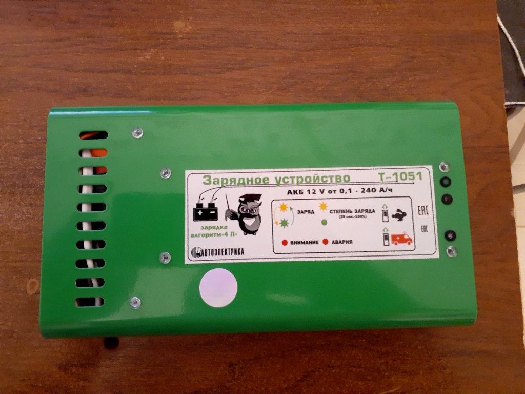

40 минут назад, hik сказал:
Изменено 30 минут назад пользователем hik
4700р это не дешево,но как уже писалось,корпус классный,надежность поди тоже на высоте.:up:
9 минут назад, СЕРАФИМ сказал:
вчера ж говорили 1.21 там
Это в 5 банках от плюса в минусовой 1й банке была 1.19 стала во всех банках  1.25
Изменено пользователем hik
7 минут назад, СЕРАФИМ сказал:
Не дороже вымпела 57 и дешевле Бережка в 2 раза почти. Корпус правда другой, начинка та же.
